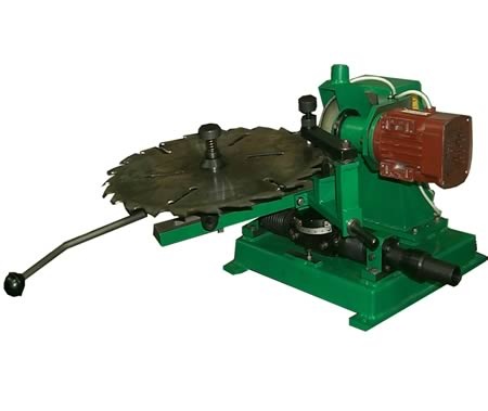

Станки предназначены для заточки дисковых пил с твердосплавными пластинами по передней и задней поверхностям.
Заточка дисковых пил производится алмазным шлифовальным кругом.
Станок заточной модели СЗТП-600Т предназначен для эффективной заточки простых дисковых пип и пил с твердосплавными напайками диаметром от 140 и до 700 мм с прямыми, косыми, трапециевидными и треугольными зубьями. Заточка происходит по передней и задней поверхностям зуба. Это классическая базовая модель. Рассчитана на промышленную трехфазную сеть с рабочим напряжением 380В. Возможно исполнение на 220В. Заточка происходит методом качания пилы к заточному кругу. При этом обеспечивается надежная фиксация затачиваемого диска в едином положении относительно заточного круга. Станок обеспечивает минимальное снятие металла с режущих кромок пилы (от 0,05 мм).

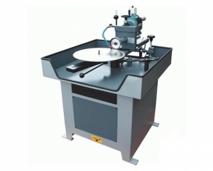

Тумба СЗТП с поддоном и системой СОЖ
Тумба позволяет удобно организовать рабочее место и место для инструмента, позволяет оператору обойтись без дополнительного стола. Обеспечивает удобство при обслуживании и работе, т.к. доступ к станку необходим со всех сторон.
Система СОЖ предназначается для подачи смазочно-охлаждающей жидкости в область резки с целью охлаждения инструмента, раскаливающейся заготовки, для снижения трения при их контакте. Смазывающая способность жидкостей способствует уменьшению степени шероховатости обработанной поверхности. Применение СОЖ обеспечивает снижения нагрузок на инструмент и уменьшает его износ, повышая, таким образом, качество обработки, так как это отражается на точности исполнения задачи и на гладкости поверхности готовой детали. В процессе обработки материалов СОЖ выполняют, кроме того, ряд других функций: вымывают абразивную пыль и стружку, защищают обработанные детали, инструмент и оборудование от коррозии, улучшают санитарно-гигиенические условия работы.
Объем бака СОЖ - 14л - позволяет компенсировать потери при испарении жидкости в зоне заточки, при разбрызгивании и разливе по поддону.
Необходима при заточке простых дисковых пил (без твердосплавных напаек) корундовым кругом.
Технические характеристики тумбы СЗТП
