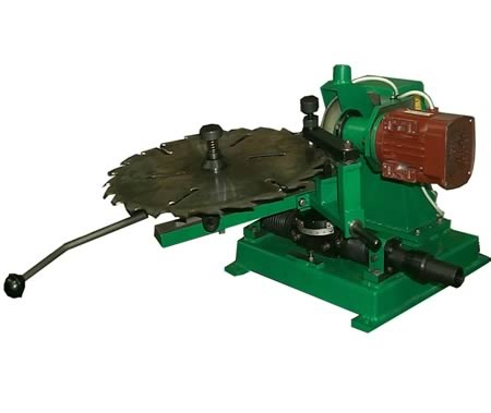

Станки предназначены для заточки дисковых пил с твердосплавными пластинами по передней и задней поверхностям, а также угла косой заточки по передней и задней граням.
Заточка дисковых пил производится алмазным шлифовальным кругом.
Стойка М для заточки подрезных пил в комплекте
