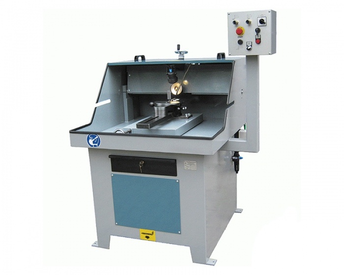

Станок для заточки дисковых пил по боковым граням FL 1000A
Назначение
Станок предназначен для заточки круглых дисковых пил с твердосплавными напайками по боковым граням.
Отличительные особенности:
  • Автоматический режим заточки;
  • Подача охлаждающей жидкости в зону заточки.
Технические характеристики станка для заточки дисковых пил по боковым граням FL 1000A
Наружный диаметр дисковых пил, мм 60 - 1050
Толщина дисковых пил, мм 2 - 6
Передний угол заточки зубьев пилы, град - 30...+ 30
Угол поднутрения зуба пилы, град - 17...+ 17
Угол бокового зазора зуба пилы, град - 17...+ 17
Размеры алмазных шлифовальных кругов, мм 100х20
Частота вращения шлифовального круга, об/мин 2800
Напряжение питающей сети, В 380
Мощность эл. двигателя шлифовального круга, кВт 1,1
Габаритные размеры, мм 1100х900х1550
Масса, кг 340
Режим заточки автоматический
Диаметр затачиваемых пил, мм 60 - 1050
Передний угол заточки зубьев пилы - 30...+ 30
Мощность, кВт 1,1
