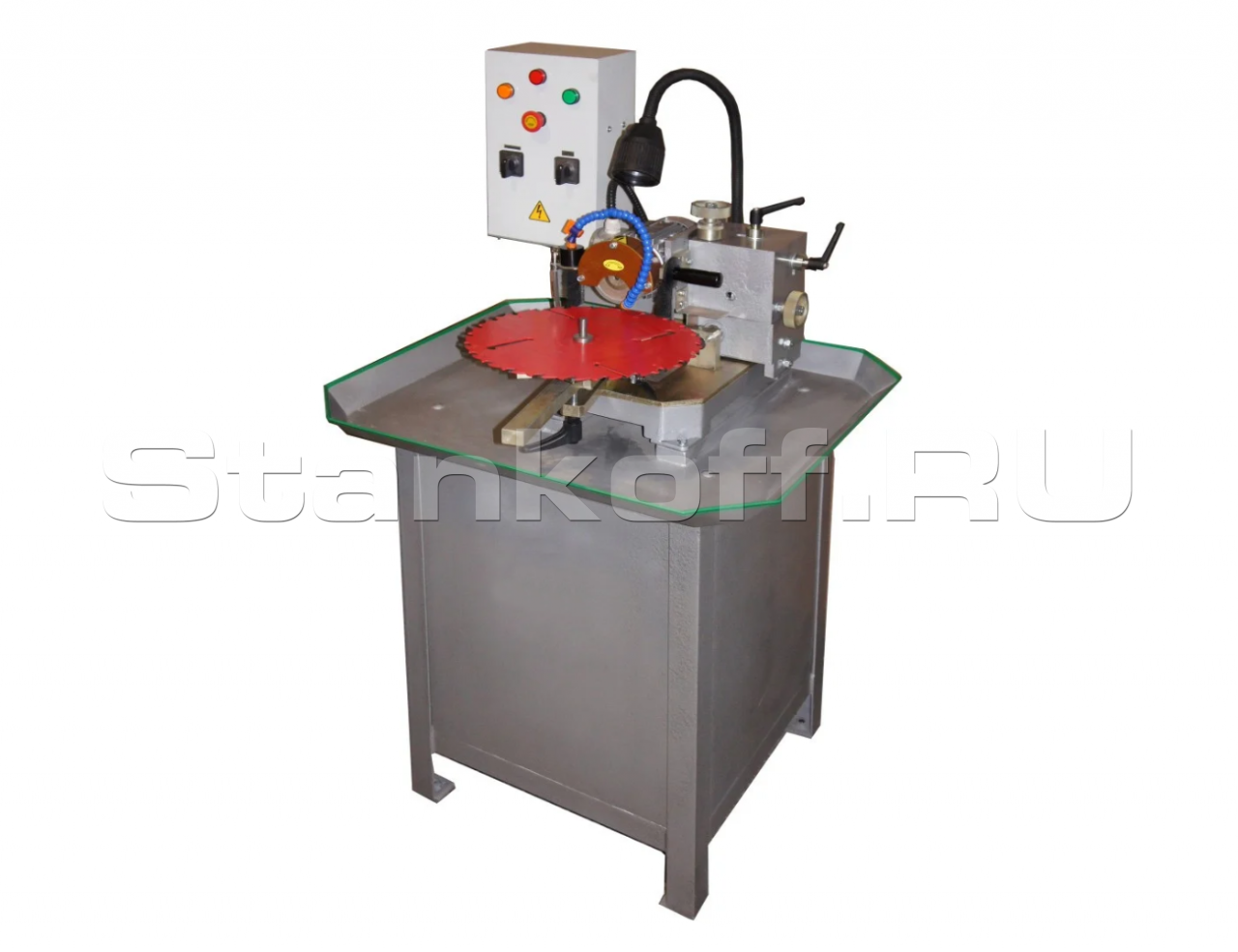

Станок для заточки дисковых пил по боковым граням СЗБГ-750
В случае заточки дисковых пил точно заточенная боковая грань зуба решающим образом определяет качество поверхности. Предназначен для заточки боковых граней твердосплавных пластин дисковых пил. Боковые грани зуба шлифуются с сужением в направлении резания и подачи, чтобы избежать вдавливания режущей кромки в материал. Таким образом, точность обработки боковых граней является определяющей для качества поверхности. Шлифование выполняется при изготовлении дисковой пилы однократно методом торцового или периферийного шлифования.
Наружный диаметр пилы, мм 200 - 750
Диаметр посадочного отверстия пилы, мм 20 - 50
Длина твердосплавных пластин, мм до 15
Передний угол пластин, ° 0 - 30
Радиальный задний угол пластин, ° -7 - +3
Taнгенциальный задний угол пластин, ° 0 - 5
Диаметр шлифовального круга, мм 100
Диаметр посадочного отверстия круга, мм 32
Установленная мощность, кВт 0,42
Напряжение питающей сети, В 380
Габаритные размеры, мм 800 х 700 х 1400
Масса станка, кг 110
