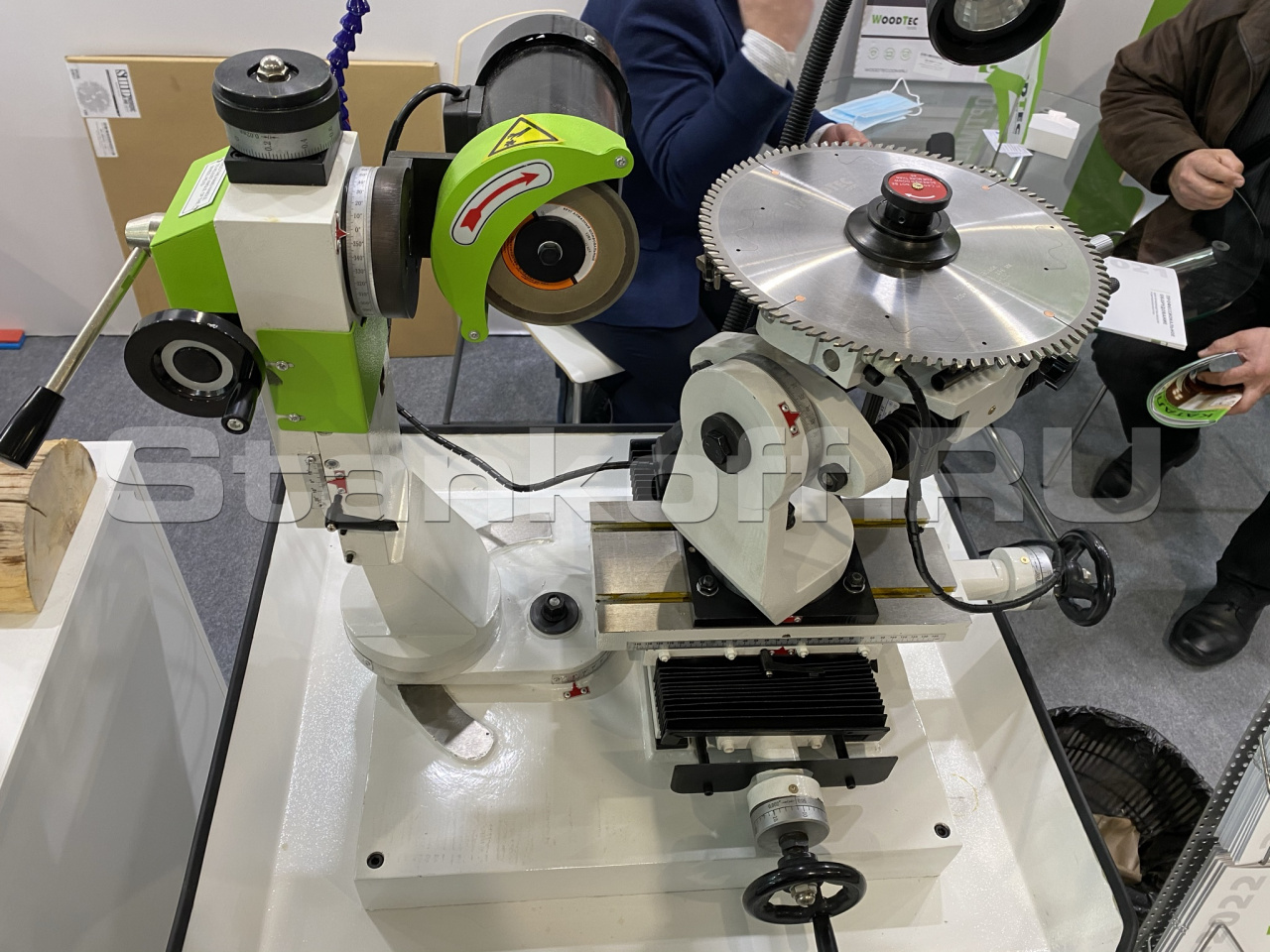

Станок для заточки дисковых пил с напайками Sharp Disk 600A — предназначен для заточки дисковых пил с напайками, применяемых в деревообработке, металлообработке и обработке полимерных материалов и пластиков.
Весь процесс заточки осуществляется автоматически, так как с ПУ задается количество зубьев дисковой пилы. Параметры заточки (диаметр, съем, углы и т. п.) настраиваются механически. Количество зубьев в момент заточки отображается на дисплее и отсчитывается в обратном порядке. По завершению процесса, рабочий цикл останавливается и срабатывает сигнальная лампа (система оповещения).
Съем с изношенной грани зубьев пилы задается по градуированной шкале.
Позиционирование затачиваемой пилы осуществляется во фланце с переходными втулками при этом сам корпус пилы располагается на площадке со встроенным электромагнитом, за счет чего исключаются прогибы. Включение электромагнита синхронизировано с работой механизма подачи. Во время подвода пилы в зону заточки и процесса заточки пила жестко фиксируется электромагнитом, в момент, когда происходит перемещение пилы на зуб, срабатывает концевой выключатель и электромагнит отключается, позволяя беспрепятственно толкателю подвести следующий зуб в зону заточки. Скорость хода толкателя и перемещения пилы в зону заточки каретки регулируется с панели управления.
Заточка на станке осуществляется алмазными кругами по передней и задней граням. Для задней грани применяется чашечный круг, для передней – тарельчатый. Замена заточного круга наиболее удобная и занимает всего несколько минут.
В станке Sharp Disk-600A все рабочие перемещения осуществляются при помощи электроприводов, что обеспечивает безошибочное перемещение толкателя и заточного круга (пошаговое перемещение пилы на зуб и ход заточного узла).
В качестве охлаждающей жидкости (СОЖ) применяется водосмешиваемая эмульсия, которая подается в зону заточки при помощи гибкого коленчатого шланга.

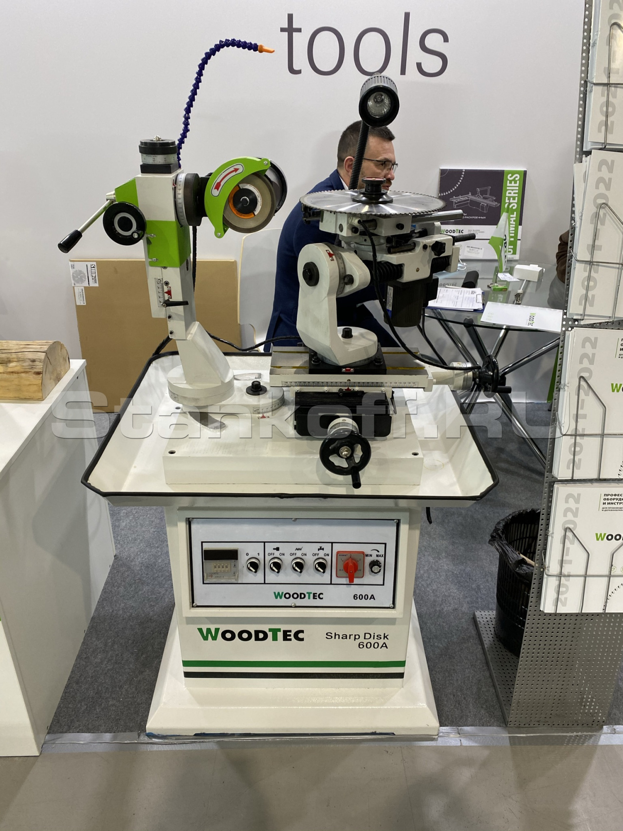

Особенности:
- Надежная массивная станина обеспечивает необходимую жесткость, виброустойчивость и надежность станка, что гарантирует точность заточки инструмента. Благодаря высокой массе станка не требуется фундамент для его установки. Виброустойчивость станка достигается за счет его жесткости и массы (260 кг).
- Позиционирование пилы осуществляется при помощи фланца большого диаметра и опоры с встроенным электромагнитом, тем самым исключается прогиб пилы. Переход с одного посадочного диаметра на другой осуществляется за счет переходных колец.
- Электромагнит оснащен индукционным датчиком (концевой выключатель), который управляет процессом позиционирования. Во время подвода пилы в зону заточки и самой заточки пила жестко фиксируется электромагнитом, в тот момент, когда происходит перемещение пилы на зуб, срабатывает концевой выключатель и электромагнит отключается, позволяя беспрепятственно толкателю подвести следующий зуб в зону заточки.
- Панель управления оснащена контроллером, позволяющим управлять процессом заточки – задается количество зубьев пилы и происходит обратный их отсчет. Отсчет количества зубьев и циклов заточки отображается на цифровом табло – автоматическая остановка работы станка. По завершении рабочего процесса срабатывает сигнальная лампа.
- Панель управления оснащена регулировкой скорости подачи пилы в зону заточки. Регулировка скорости движения каретки позволяет подбирать режим заточки дисковых пил в зависимости от ее параметров и геометрии зубьев.
- Удобная настройка диаметра пил обеспечивает быструю подготовку станка к работе и делает станок более универсальным. Затачиваемая пила настраивается на диаметр при помощи маховика и винтовой пары (винт-гайка). Максимальный диаметр затачиваемой пилы 630 мм.
- Удобная шкала углов заточки позволяет с минимальными затратами времени осуществлять настройку станка. Углы заточки устанавливаются по градуированной шкале, которая применяется для настройки переднего и заднего углов заточки.
- Перемещение заточного стола осуществляется за счет передачи винт-гайка– это позволяет с высокой точностью настраивать съем с изношенной грани, и как следствие увеличивается ресурс затачиваемого инструмента. Съем с изношенной грани зубьев пилы задается по шкале.
- Точная настройка толкателя позволяет регулировать шаг зубьев затачиваемой дисковой пилы и затачивать на станке пилы с крупным шагом, применяемые в лесопилении на бревнопильных и многопильных станках. Максимальный шаг зубьев 100 мм. Также конструкция толкателя позволяет регулировать положение толкающего штифта относительно зубьев затачиваемой дисковой пилы.
- Заточной узел оснащен регулировкой (при помощи маховика и фиксатора) поворота заточной головки на заданный угол заточки и механизмом подъема/опускания заточной головки. Регулировка заточной головки на заданный угол имеет градуированную шкалу на 360 град, что позволяет затачивать пилы со скошенными зубьями и пилы с более сложной трапециевидной формой зубьев. Механизм подъема/опускания позволяет позиционировать заточной круг относительно зубьев дисковой пилы в зависимости от ее толщины.

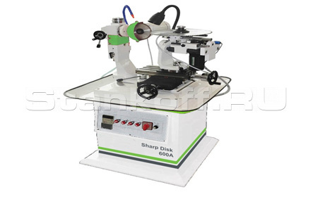

| Технические характеристики станка для заточки пил с напайками | |
| Наружный диаметр дисковых пил, мм | от 100 до 630 |
| Толщина дисковых пил, мм | от 2 до 5 |
| Передний угол заточки зубьев пилы, град | от -8 до +30 |
| Задний угол заточки зубьев пилы, град | от 0 до 30 |
| Углы косой заточки передней/задней граней, град | от 0 до 45 |
| Размеры алмазного тарельчатого шлифовального круга, мм | 150х20 |
| Размеры алмазного тарельчатого шлифовального круга, мм | 125х20 |
| Частота вращения шлифовального круга, об/мин | 2800 |
| Мощность электродвигателя шлиф. круга, кВт | 0,25 |
| Габаритные размеры, мм | 780х620х1280 |
| Масса, кг | 260 |
