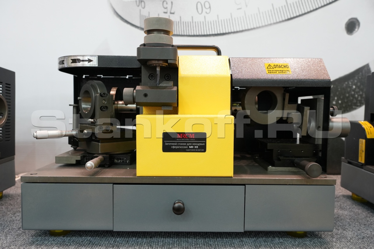

Станок для заточки сферических фрез MRCM MR-X8
Преимущества
  1. Удобный станок для заточки сферических фрез диаметром от 6 до 20 мм;
  2. Легкая, быстрая и качественная заточка сферических фрез из твердых сплавов и быстрорежущей стали;
  3. Простая работа на станке, не требующая никаких специальных знаний и навыков;
  4. Заточка режущих кромок, передней и задней поверхностей 2-х зубых сферических фрез;
  5. Цанговый патрон с 8 цангами ER32 в комплекте поставки;
  6. Два высококачественных заточных круга Legao (Тайвань) с долгим сроком службы в комплекте поставки;
  7. Быстрое и качественное восстановление режущих кромок и геометрии изношенных фрез;
  8. Легкая компактная конструкция, удобная для транспортировки.

Жесткая конструкция
Жесткая конструкция
Массивное основание гарантирует отсутствие вибраций при работе.

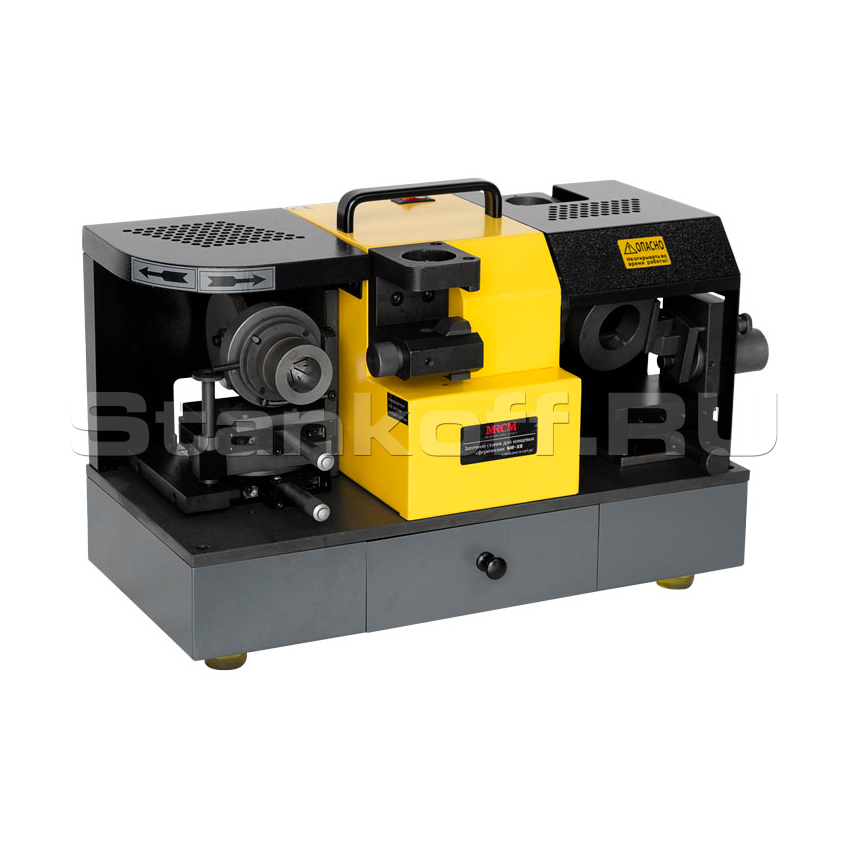

Стандартная комплектация
  • 8 цанг ER32 размером Ø6, Ø8, Ø10, Ø12, Ø14, Ø16, Ø18, Ø20 мм.
  • Цанговый патрон ER32.
  • Комплект из двух заточных кругов SDC (синтетический алмаз) для заточки фрез из твердых сплавов (HM).
  • Руководство по эксплуатации на русском языке.
Число оборотов, об/мин 4400
Диаметр затачиваемой фрезы, мм Ø6 - Ø20
Количество зубьев фрезы 2
Радиус затачиваемой фрезы, мм 3 - 10
Угол наклона режущих кромок 0°- 3°
Электродвигатель, кВт 0,25
Напряжение питания, В 220
Габаритные размеры станка, мм 600 x 290 x 370
Масса станка, кг 37
