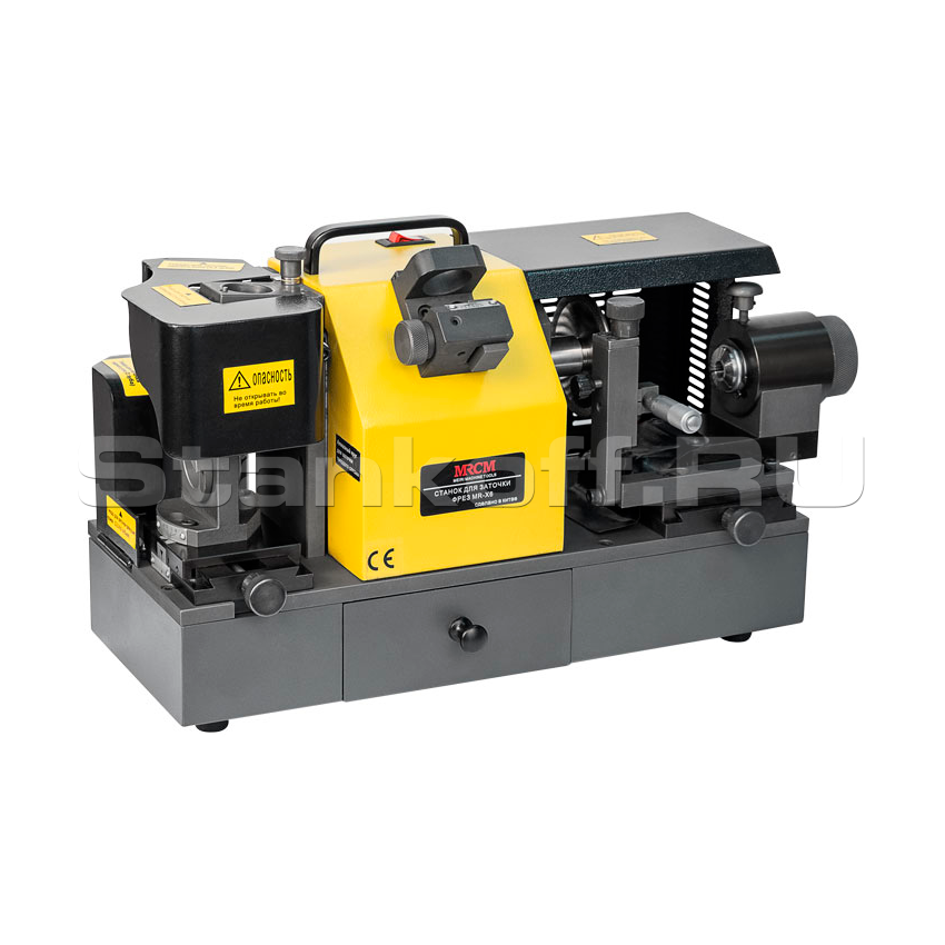

Станок для заточки фрез MRCM MR-X6
  • Удобный станок для заточки концевых фрез диаметром от 4 до 14 мм по режущим кромкам и ленточке;
  • Легкая, быстрая и качественная заточка концевых фрез из твердых сплавов и быстрорежущей стали;
  • Очень простая работа на станке, не требующая никаких специальных знаний и навыков;
  • Заточка торцевых режущих кромок, заточка заднего угла и подточка перемычки 2-х, 3-х и 4-х зубых концевых фрез;
  • Заточка боковой режущей кромки (ленточки);
  • Перемещение каретки заточки ленточки фрезы происходит по точной линейной направляющей качения;
  • Два цанговых патрона с 6 цангами ER20 и 5 цангами 385E в комплекте поставки;
  • Два высококачественных заточных круга Legao (Тайвань) с долгим сроком службы в комплекте поставки;
  • Быстрое и качественное восстановление режущих кромок и геометрии изношенных фрез;
  • Легкая компактная конструкция, удобная для транспортировки.

Конструктивные особенности
Комплект цанг
Комплект цанг
В комплект поставки входят 6 цанг ER20 и 5 цанг 385E.
Юстировочное устройство
Точная и простая установка фрезы в патроне.
Подточка перемычки
Подточка перемычки
Гнездо для подточки перемычки.
Режущие кромки
Режущие кромки
Гнездо для заточки режущих кромок.
Глубина перемычки
Глубина перемычки
Регулировка позволяет изменять глубину перемычки.
Защитное ограждение
Защитное ограждение
Откидное защитное ограждение заточного круга.
Левый заточной круг
Левый заточной круг
Тайваньский заточной круг Legao для торцов фрез.
Подвижная плита
Подвижная плита
Регулировка центра схождения режущих кромок.
Заточка фрез по ленточке
Качественное восстановление боковых режущих кромок.
Правый заточной круг
Тайваньский заточной круг Legao для заточки фрез по ленточке.
Микрометрическая игла.
Плавное перемещение каждой ленточки фрезы вдоль заточного круга
Жесткая конструкция
Жесткая конструкция
Массивное основание гарантирует отсутствие вибраций при работе.
Стандартная комплектация
  • 6 цанг ER20 размером Ø4, Ø6, Ø8, Ø10, Ø12, Ø14 мм.
  • 5 цанг 385E размером Ø6, Ø8, Ø10, Ø12, Ø14 мм.
  • Цанговый патрон ER20 для 2-х и 4-х зубых фрез.
  • Цанговый патрон ER20 для 3-х зубых фрез.
  • Комплект из двух заточных кругов SDC (синтетический алмаз) для заточки фрез из твердых сплавов (HM).
  • Руководство по эксплуатации на русском языке.
Число оборотов, об/мин 4400
Диаметр затачиваемой фрезы, мм Ø4 - Ø14
Количество зубьев фрезы 2, 3, 4
Угол наклона режущих кромок 0°- 3°
Электродвигатель, кВт 0,16
Напряжение питания, В 220
Габаритные размеры станка, мм 400 x 170 x 240
Масса станка, кг 22
