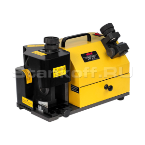

Станок для заточки фрез MRCM MR-X6R
Преимущества
  1. Удобный станок для заточки концевых фрез диаметром от 4 до 14 мм с радиусом закругления режущих кромок R0.5, R1, R1.5, R2;
  2. Легкая, быстрая и качественная заточка концевых фрез из твердых сплавов и быстрорежущей стали;
  3. Очень простая работа на станке, не требующая никаких специальных знаний и навыков;
  4. Заточка торцевых режущих кромок, заточка заднего угла и подточка перемычки 2-х, 3-х и 4-х зубых концевых фрез;
  5. Два цанговых патрона с 6 цангами в комплекте поставки;
  6. Два высококачественных заточных круга Legao (Тайвань) с долгим сроком службы в комплекте поставки;
  7. Быстрое и качественное восстановление режущих кромок и геометрии изношенных фрез;
  8. Легкая компактная конструкция, удобная для транспортировки.

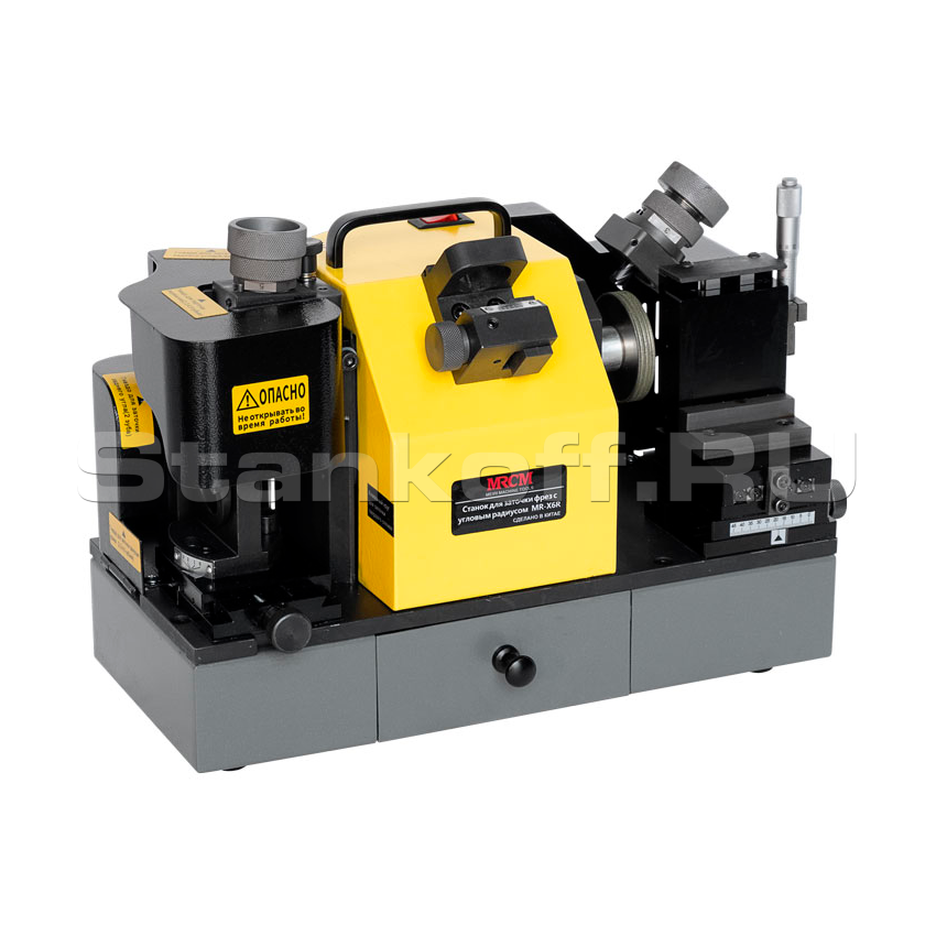

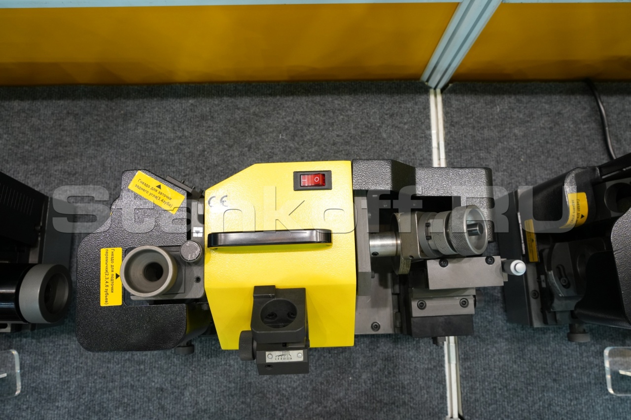

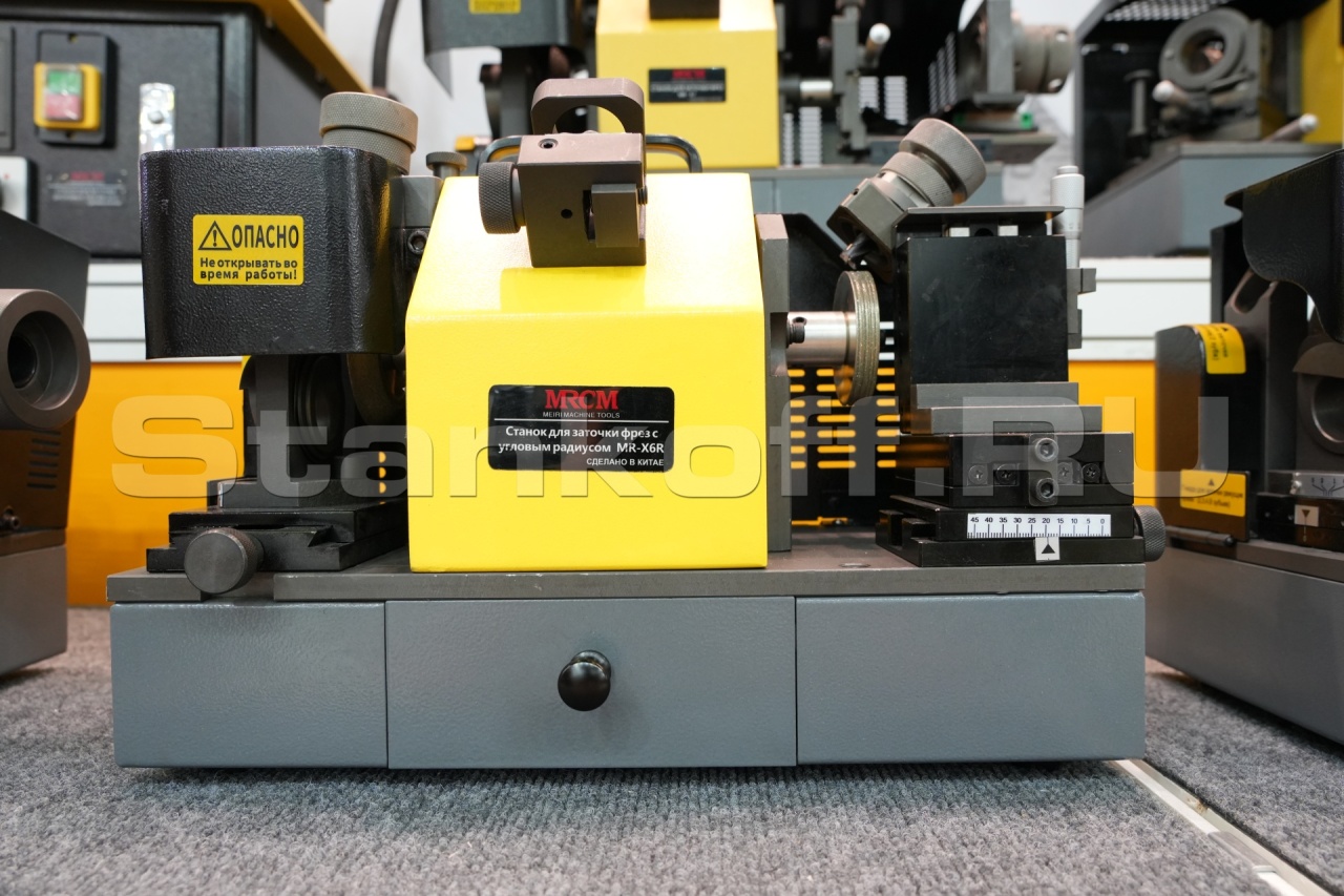

Конструктивные особенности
Комплект цанг
Комплект цанг
В комплект поставки входят 6 цанг от 4 до 14 мм.
Юстировочное устройство
Точная и простая установка фрезы в патроне.
Подточка перемычки
Подточка перемычки
Гнездо для подточки перемычки.
Режущие кромки
Режущие кромки
Гнездо для заточки режущих кромок.
Глубина перемычки
Глубина перемычки
Регулировка позволяет изменять глубину перемычки.
Защитное ограждение
Защитное ограждение
Откидное защитное ограждение заточного круга.
Левый заточной круг
Левый заточной круг
Тайваньский заточной круг Legao для торцов фрез.
Подвижная плита
Подвижная плита
Регулировка центра схождения режущих кромок.
Правый заточной круг
Тайваньский заточной круг Legao для скругления кромок от R0.5 до R2.
Микрометрическая подача
Плавное перемещение режущих кромок фрезы к заточному кругу.
Жесткая конструкция
Жесткая конструкция
Массивное основание гарантирует отсутствие вибраций при работе.
