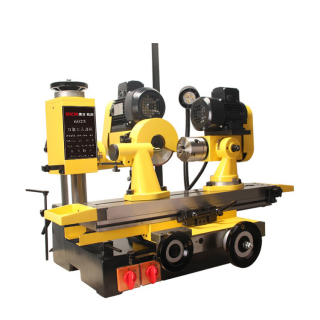

Станок для заточки инструмента MRCM MR-6025
Универсальный заточной станок предназначен для заточки различного инструмента с разной геометрией, таких как сверла, метчики, резцы, концевые, торцевые, червячные, сферические, дисковые фрезы и другие. Станок обеспечивает быструю, качественную и легкую заточку инструмента из твердых сплавов и быстрорежущей стали. Его приводное приспособление позволяет проводить заточку с высокой скоростью и удобством.
Особенности
  • Универсальный заточной станок для заточки сверл, метчиков, резцов, концевых, торцевых, червячных, сферических, дисковых фрез и другого инструмента различной геометрии;
  • Легкая, быстрая и качественная заточка различного инструмента из твердых сплавов и быстрорежущей стали;
  • Приводное приспособление позволяет проводить заточку с высокой скоростью и большим удобством;
  • Разнообразное применение благодаря очень широким настроечным возможностям;
  • Жесткая массивная конструкция из высококачественного чугуна Meehanite обеспечивает отсутствие вибраций и высокую точность заточки;
  • Линейные направляющие продольного перемещения рабочего стола;
  • Шариковые винты поперечного перемещения стола и шлифовальной головы;
  • Механизированный подъем и опускание шлифовальной головы;
  • Вращение шлифовального круга на 360° в горизонтальной плоскости, на 20° вверх и на 40° вниз в вертикальной плоскости относительно горизонтальной оси;
  • Может использоваться для круглой и плоской шлифовки поверхностей.
