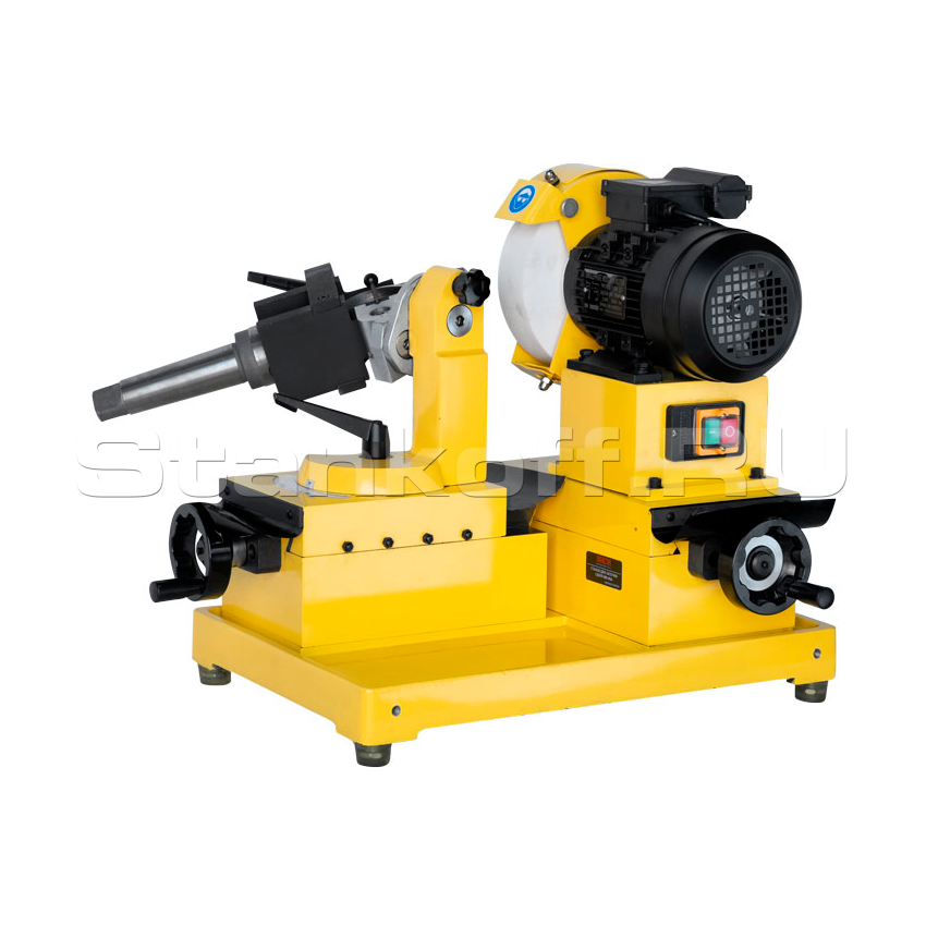

Удобный станок для заточки сверл диаметром от 3 до 80 мм. Универсальное применение для заточки разнообразного осевого инструмента: стандартных спиральных сверл, ступенчатых сверл, сверл для тонколистового металла, сверл по дереву, зенковок и др. Легкая, быстрая и качественная заточка сверл из быстрорежущей стали и твердых сплавов.
Жесткая массивная конструкция позволяет с высокой точностью затачивать сверла диаметром до 80 мм. Очень широкие настроечные возможности позволяют затачивать сверла самой разной геометрии и другой режущий инструмент. Высококачественный заточной корундовый круг с долгим сроком службы в комплекте поставки. Быстрое и качественное восстановление режущих кромок и геометрии изношенного инструмента.
Стандартная комплектация
- Корундовый заточной круг Ø200хØ70х40 мм для сверл из быстрорежущей стали (HSS).
- Зажимная призма №1 для сверл от 3 до 60 мм.
- Зажимная призма №2 для сверл от 50 до 80 мм.
- Алмазный инструмент для правки заточного круга.
- Обслуживающий инструмент.
- Руководство по эксплуатации на русском языке.
| Число оборотов, об/мин | 2800 |
| Диаметр затачиваемого сверла, мм | Ø3 - Ø80 |
| Угол при вершине сверла | 30° - 180° |
| Размер заточного круга, мм | Ø 200 |
| Электродвигатель, кВт | 0,55 |
| Напряжение питания, В | 220 |
| Габаритные размеры станка, мм | 555 x 380 x 500 |
| Масса станка, кг | 135 |
