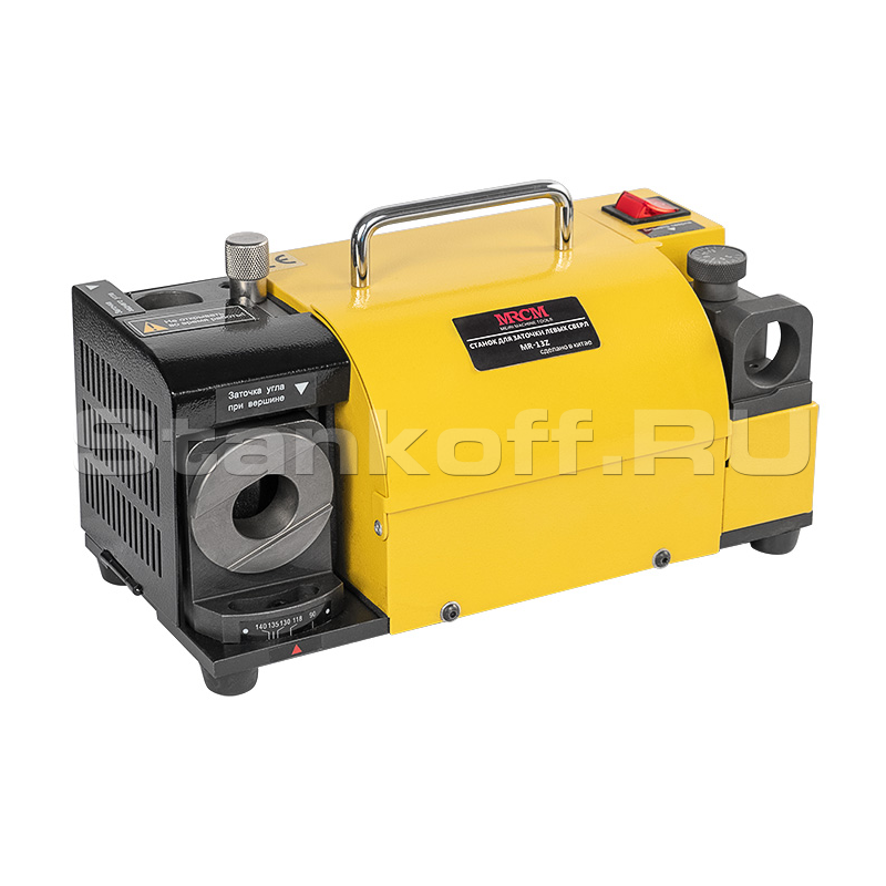

  1. Удобный станок для заточки левых спиральных сверл диаметром от 3 до 13 мм.
  2. Заточка угла при вершине c затыловкой и заднего угла.
  3. Легкая, быстрая и качественная заточка левых спиральных сверл из твердых сплавов и быстрорежущей стали.
  4. Очень простая работа на станке, не требующая никаких специальных знаний и навыков.
  5. Цанговый патрон с 11 цангами ER20 в комплекте поставки.
  6. Высококачественный заточной круг Legao (Тайвань) с долгим сроком службы в комплекте поставки.
  7. Быстрое и качественное восстановление режущих кромок и геометрии изношенных сверл.
  8. Легкая компактная конструкция, удобная для транспортировки.

В комплект поставки входят 11 цанг ER20 от 3 до 13 мм.
Юстировочное устройство
Точная и простая установка сверла в патроне.
Заточной круг
Заточной круг
Тайваньский заточной круг Legao.
Задний угол
Задний угол
Гнездо для заточки заднего угла сверла.
Угол при вершине
Угол при вершине
Гнездо для заточки угла при вершине сверла.
Защитное ограждение
Защитное ограждение
Откидное защитное ограждение заточного круга.
Стандартная комплектация
  • 11 цанг ER20 размером 3-13 мм.
  • Цанговый патрон ER20.
  • Заточной круг CBN (кубический нитрид бора) для заточки сверл из быстрорежущей стали (HSS).
  • Руководство по эксплуатации на русском языке.
Число оборотов, об/мин 4400
Диаметр затачиваемого сверла, мм Ø3 - Ø13
Угол при вершине сверла 90° - 140°
Электродвигатель, кВт 0,12
Напряжение питания, В 220
Габаритные размеры станка, мм 280 x 135 x 160
Масса станка, кг 9
