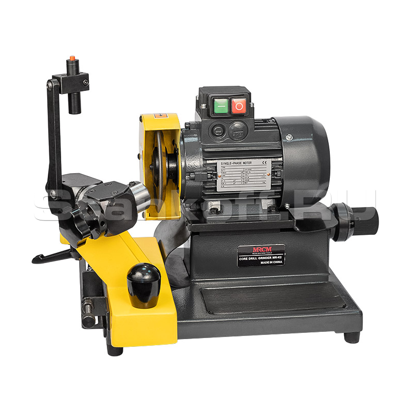

Станок для заточки сверл MRCM MR-K2
  • Удобный станок для заточки корончатых сверл диаметром до 52 мм;
  • Легкая, быстрая и качественная заточка кольцевых сверл из быстрорежущей (HSS) и кобальтовой стали (HSS Cobalt), корончатых сверл с напайными твердосплавными пластинками (ТСТ);
  • Жесткая массивная конструкция позволяет с высокой точностью затачивать сверла диаметром до 52 мм;
  • Зажим сверл с хвостовиком Weldon 19,05 мм;
  • Очень широкие настроечные возможности позволяют затачивать сверла самой разной геометрии;
  • Лазерный индикатор для точной настройки углов заточки зубьев;
  • В комплекте делительные диски для заточки сверл с различным количеством зубьев;
  • Высококачественный заточной круг Legao (Тайвань) с долгим сроком службы в комплекте поставки;
  • Быстрое и качественное восстановление режущих кромок и геометрии изношенных корончатых сверл;
  • Компактная конструкция, удобная для транспортировки.

Заточка всех поверхностей сверл с количеством зубьев от 6 до 10.
Лазерный индикатор
Лазерный индикатор
Точная юстировка корончатого сверла.
Зажимное приспособление
Простая и надежная установка корончатых сверл с хвостовиком Weldon 19,05 мм.
Заточной круг
Заточной круг
Тайваньский заточной круг Legao для заточки сверл из быстрорежущей стали.
Рукоятка подачи круга
Направляющая типа ласточкин хвост, цена деления лимба 0,1 мм.
Линейная направляющая
Быстрый подвод/отвод каждого зуба сверла до регулируемого упора.
Надежный электропривод
Заточка корончатых сверл с высокой точностью и стабильностью.
Жесткая конструкция
Жесткая конструкция
Чугунное основание гарантирует отсутствие вибраций при заточке.
Стандартная комплектация
  • Три делительных диска для количества зубьев от 6 до 10.
  • Заточной круг CBN (кубический нитрид бора) для заточки сверл из быстрорежущей стали (HSS).
  • Руководство по эксплуатации на русском языке.
Число оборотов, об/мин 2800
Диаметр затачиваемого сверла, мм до Ø52
Количество зубьев сверла, шт от 6 до 10
Хвостовик затачиваемого сверла, мм Weldon 19,05
Ход шлифовальной головки, мм 70
Ход держателя инструмента, мм 170
Размер заточного круга, мм Ø 125 / Ø 25
Электродвигатель, кВт 0,37
Напряжение питания, В 220
Габаритные размеры станка, мм 320 x 175 x 170
Масса станка, кг 31
