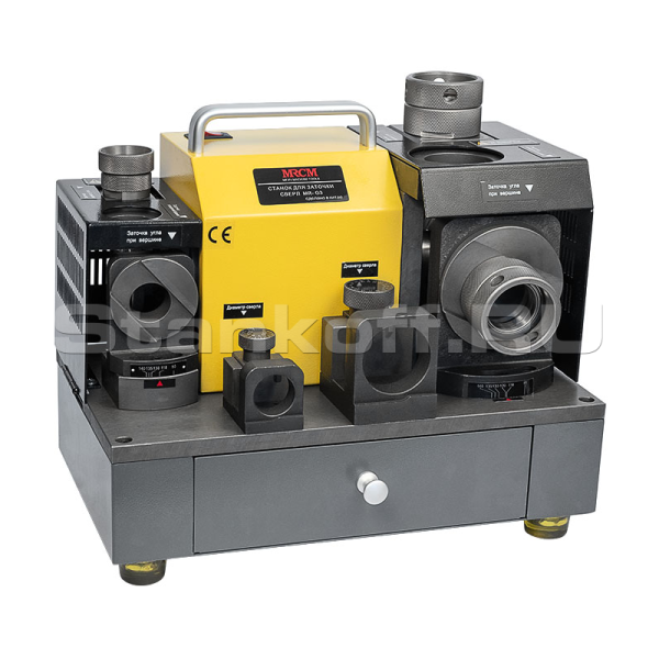

  1. Удобный станок для заточки спиральных сверл диаметром от 3 до 32 мм.
Заточка угла при вершине с затыловкой, заднего угла и перемычки.Легкая, быстрая и качественная заточка стандартных спиральных сверл из твердых сплавов и быстрорежущей стали.Большой диапазон затачиваемых сверл - от Ø3 до Ø32 мм.Совмещает возможности станков MR-13D и MR-26D.Очень простая работа на станке, не требующая никаких специальных знаний и навыков.Подточка перемычки для улучшения врезания сверла, повышения времени его стойкости и точности просверленного отверстия.Три цанговых патрона (от Ø3 до Ø13 мм, от Ø14 до Ø30 мм, от Ø31 до Ø32 мм) с 30 цангами в комплекте поставки.Два высококачественных заточных круга Legao (Тайвань) с долгим сроком службы в комплекте поставки.Быстрое и качественное восстановление режущих кромок и геометрии изношенных сверл.Компактная конструкция, удобная для транспортировки.
Угол при вершине
Угол при вершине
Задний угол
Задний угол
Перемычка
Перемычка

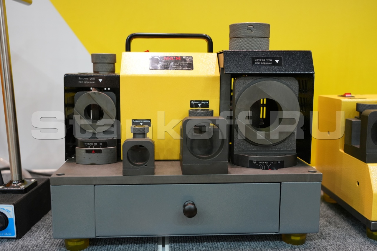

Конструктивные особенности
Комплект цанг
Комплект цанг
В комплект поставки входит 30 цанг от 3 до 32 мм.
Симметричная конструкция
Качественная заточка как малых, так и больших сверл.
Юстировочные устройства
Точная и простая установка сверла в патроне.
Левый заточной круг
Левый заточной круг
Тайваньский заточной круг Legao для малых сверл.
Заточка малых сверл
Заточка малых сверл
Гнезда для заточки малых сверл.
Правый заточной круг
Тайваньский заточной круг Legao для больших сверл.
Заточка больших сверл
Гнезда для заточки угла при вершине, заднего угла и перемычки больших сверл.

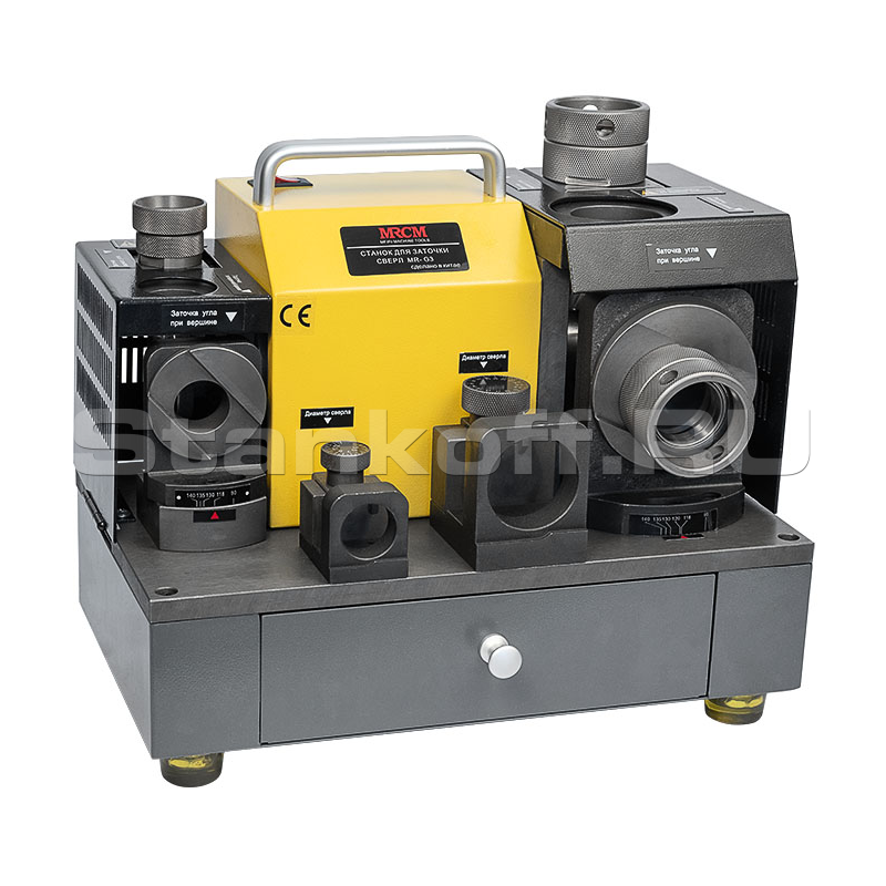

Стандартная комплектация
  • 10 цанг ER20 от 3 до 13 мм.
  • 20 цанг ER40 от 14 до 32 мм.
  • 3 цанговых патрона (ER20, ER40, ER40 для Ø31 и Ø32).
  • Заточной круг малый CBN (кубический нитрид бора) для заточки сверл из быстрорежущей стали (HSS).
  • Заточной круг большой CBN (кубический нитрид бора) для заточки сверл из быстрорежущей стали (HSS).
  • Руководство по эксплуатации на русском языке.
Число оборотов, об/мин 4800
Диаметр затачиваемого сверла, мм Ø3 - Ø32
Угол при вершине сверла 90° - 140°
Электродвигатель, кВт 0,25
Напряжение питания, В 220
Габаритные размеры станка, мм 350 x 230 x 280
Масса станка, кг 35
