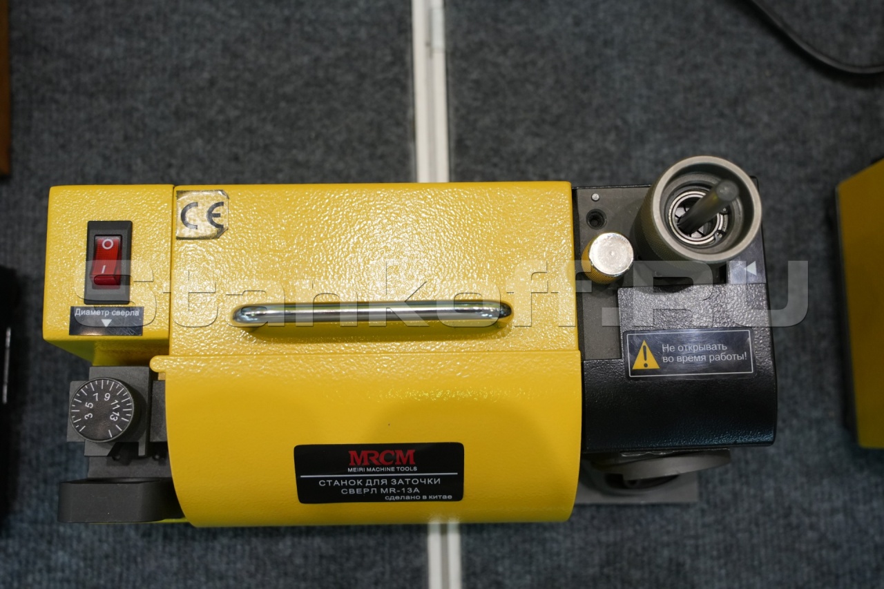

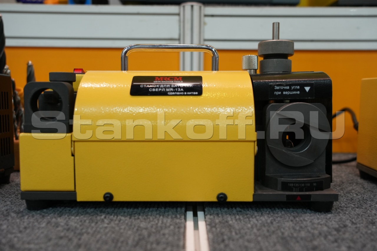

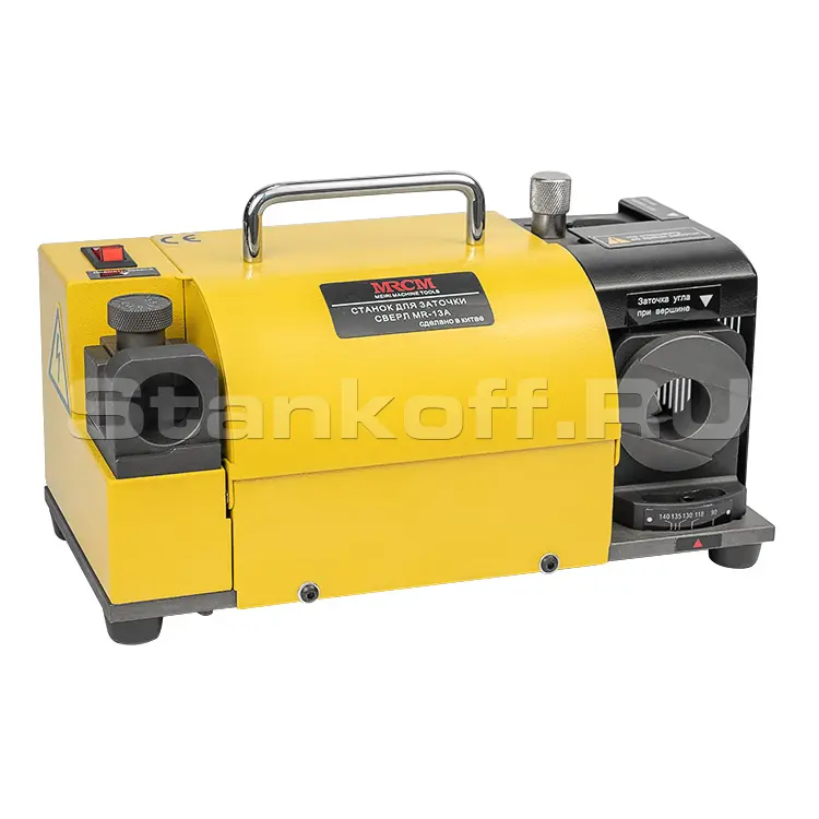

  1. Удобный станок для заточки спиральных сверл диаметром от 3 до 13 мм.
  2. Заточка угла при вершине c затыловкой и заднего угла.
  3. Легкая, быстрая и качественная заточка стандартных спиральных сверл из твердых сплавов и быстрорежущей стали.
  4. Очень простая работа на станке, не требующая никаких специальных знаний и навыков.
  5. Цанговый патрон с 11 цангами ER20 в комплекте поставки.
  6. Высококачественный заточной круг Legao (Тайвань) с долгим сроком службы в комплекте поставки.
  7. Быстрое и качественное восстановление режущих кромок и геометрии изношенных сверл.
  8. Легкая компактная конструкция, удобная для транспортировки.
