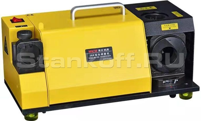

Станок для заточки сверл MRCM MR-26A
  • Удобный станок для заточки спиральных сверл диаметром от 13 до 30 мм;
  • Заточка угла при вершине c затыловкой и заднего угла;
  • Легкая, быстрая и качественная заточка стандартных спиральных сверл из твердых сплавов и быстрорежущей стали;
  • Очень простая работа на станке, не требующая никаких специальных знаний и навыков;
  • Цанговый патрон с 18 цангами ER40 в комплекте поставки;
  • Высококачественный заточной круг Legao (Тайвань) с долгим сроком службы в комплекте поставки;
  • Быстрое и качественное восстановление режущих кромок и геометрии изношенных сверл;
  • Легкая компактная конструкция, удобная для транспортировки.

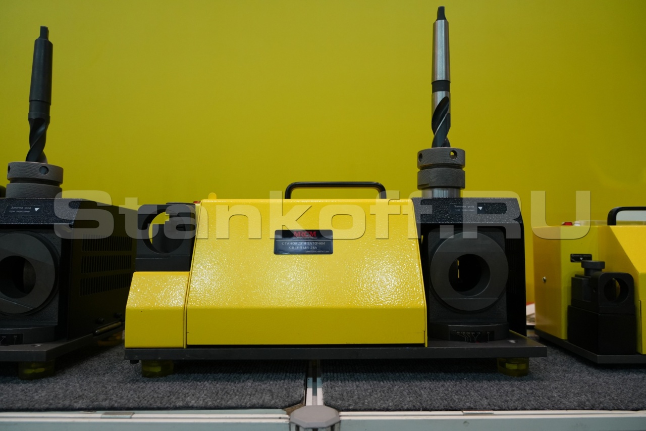

  • 18 цанг ER40 от 13 до 30 мм.
  • Цанговый патрон ER40.
  • Заточной круг CBN (кубический нитрид бора) для заточки сверл из быстрорежущей стали (HSS).
  • Руководство по эксплуатации на русском языке.
