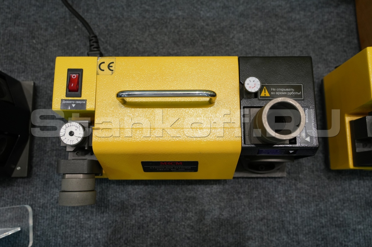

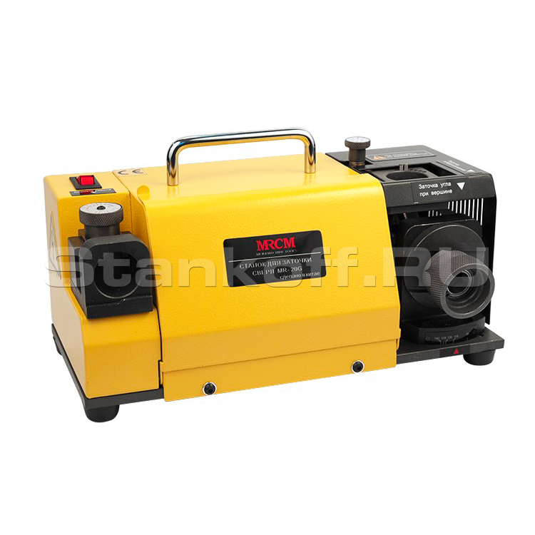

Станок для заточки сверл MRCM MR-20G
  1. Удобный станок для заточки спиральных сверл диаметром от 3 до 20 мм;
  2. Заточка угла при вершине c затыловкой и заднего угла;
  3. Легкая, быстрая и качественная заточка стандартных спиральных сверл из твердых сплавов и быстрорежущей стали;
  4. Очень простая работа на станке, не требующая никаких специальных знаний и навыков;
  5. 4 профиля заточки задней поверхности сверла;
  6. 2 цанговых патрона с 18 цангами в комплекте поставки;
  7. Высококачественный заточной круг Legao (Тайвань) с долгим сроком службы в комплекте поставки;
  8. Быстрое и качественное восстановление режущих кромок и геометрии изношенных сверл;
  9. Легкая компактная конструкция, удобная для транспортировки.
