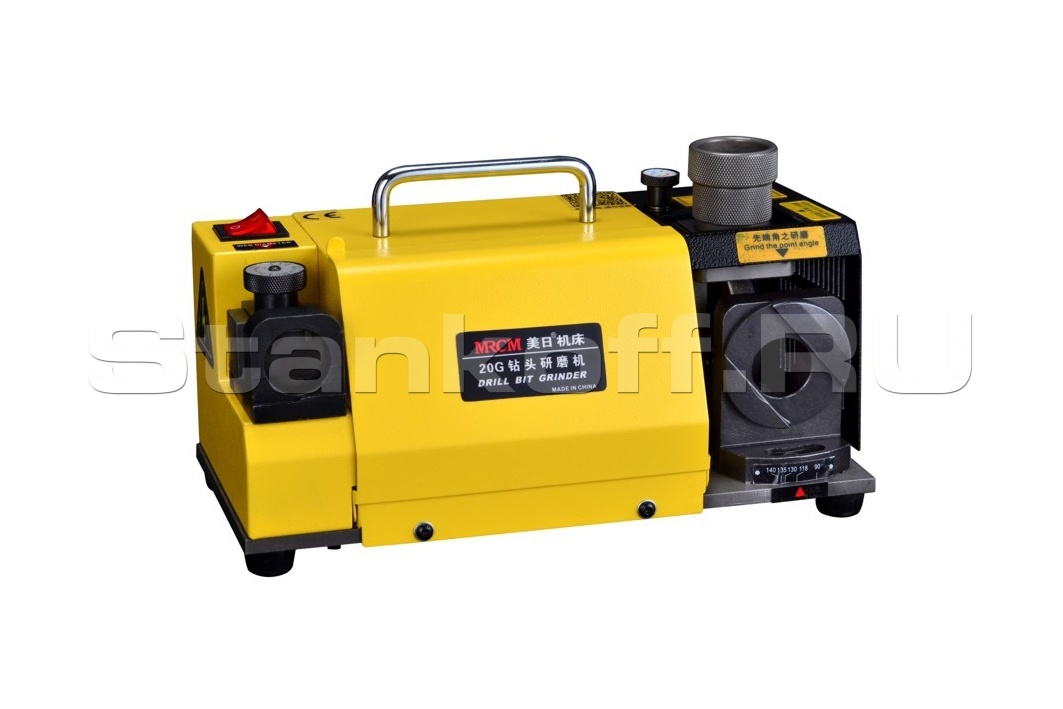

Удобный станок для заточки спиральных сверл диаметром от 3 до 20 мм. Заточка угла при вершине и заднего угла (4 вида). Легкая, быстрая и качественная заточка стандартных спиральных сверл из твердых сплавов и быстрорежущей стали. Очень простая работа на станке, не требующая никаких специальных знаний и навыков. Заточка угла при вершине c затыловкой и заточка заднего угла. 4 профиля заточки задней поверхности сверла. Два цанговых патрона с 18 цангами в комплекте поставки. Высококачественный заточной круг Legao (Тайвань) с долгим сроком службы в комплекте поставки. Быстрое и качественное восстановление режущих кромок и геометрии изношенных сверл. Легкая компактная конструкция, удобная для транспортировки.
Угол при вершине
