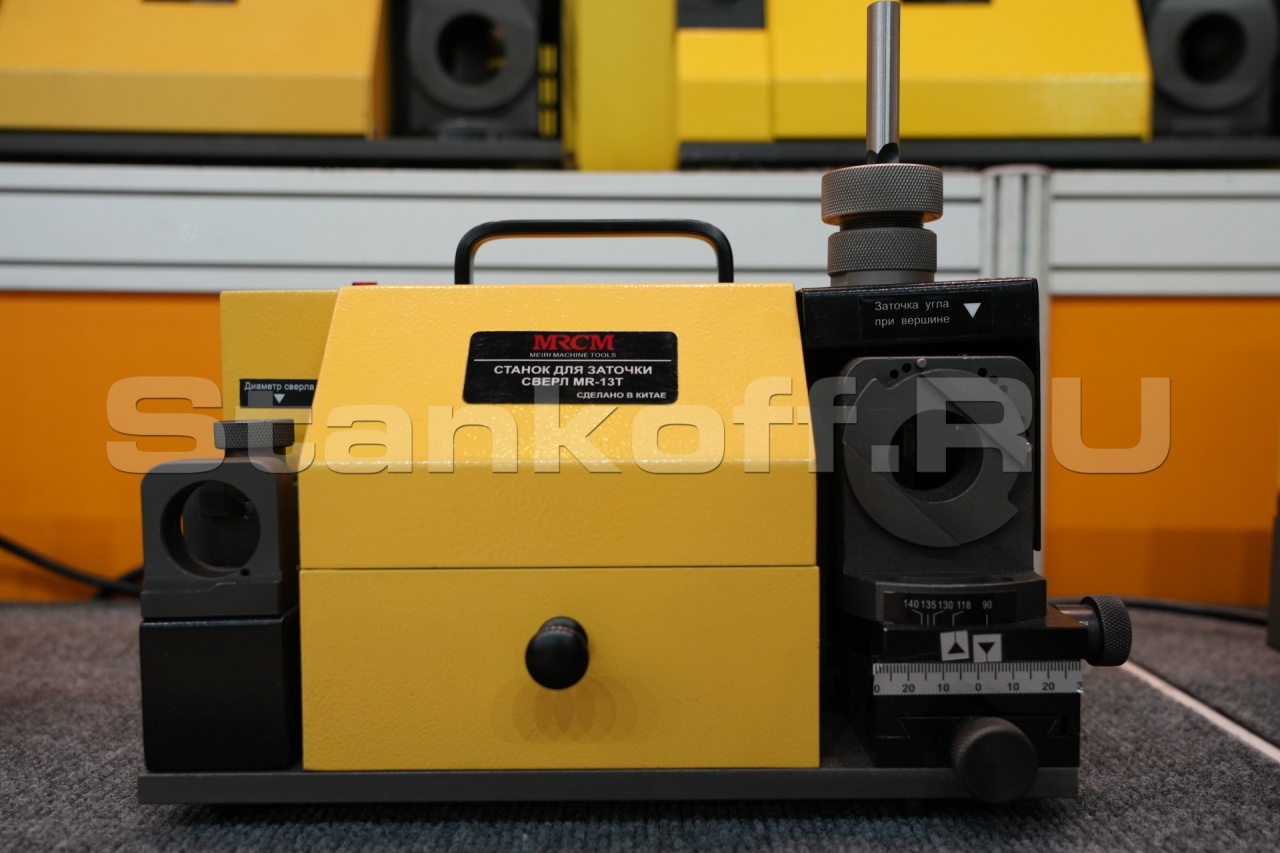

  1. Удобный станок для заточки ступенчатых сверл диаметром от 4 до 14 мм.
  2. Заточка ступенчатых спиральных сверл для отверстий под резьбу и для отверстий под винты с цилиндрической головкой.
  3. Легкая, быстрая и качественная заточка спиральных сверл из твердых сплавов и быстрорежущей стали.
  4. Очень простая работа на станке, не требующая никаких специальных знаний и навыков.
  5. Цанговый патрон с 11 цангами ER20 в комплекте поставки.
  6. Высококачественный заточной круг Legao (Тайвань) с долгим сроком службы в комплекте поставки.
  7. Быстрое и качественное восстановление режущих кромок и геометрии изношенных сверл.
  8. Легкая компактная конструкция, удобная для транспортировки.

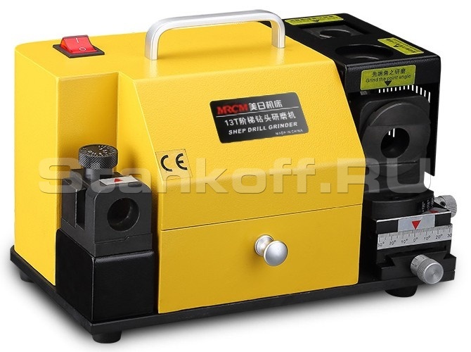

Стандартная комплектация
  • 11 цанг ER20 размером 4-14 мм.
  • Цанговый патрон ER20.
  • Заточной круг CBN (кубический нитрид бора) для заточки сверл из быстрорежущей стали (HSS).
  • Руководство по эксплуатации на русском языке.
Число оборотов, об/мин 4400
Диаметр затачиваемого сверла, мм Ø4 - Ø14
Угол при вершине сверла 110° - 140°
Электродвигатель, кВт 0,18
Напряжение питания, В 220
Габаритные размеры станка, мм 320 x 230 x 240
Масса станка, кг 12
