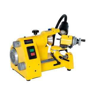

Станок для заточки инструмента MRCM MR-U3
Универсальный заточной станок для заточки сверл, фрез, резцов, штихелей, пробойников и другого инструмента различной геометрии. Легкая, быстрая и качественная заточка различного инструмента из твердых сплавов и быстрорежущей стали. Разнообразное применение благодаря очень широким настроечным возможностям. Жесткая, устойчивая к вибрации конструкция и прецизионный шпиндель обеспечивают высокое качество заточки. Индексная головка с 24 фиксированными положениями. Большие возможности по изготовлению гравировальных штихелей (цилиндрических и конических). Специальные устройства для заточки фрез, сверл и токарных резцов в комплекте поставки. Компактная конструкция, удобная для транспортировки.
Конструктивные особенности
Надежная конструкция
Чугунный корпус и высоко-оборотный электродвигатель.
Поворотное устройство
Регулировка горизонтальной и вертикальной плоскости.
Заточной круг
Заточной круг
Высококачественный заточной круг CBN или SDC.
Комплект цанг
Комплект цанг
В комплекте поставки 5 цанг 385E(5C) от Ø4 мм до Ø12 мм.
Индексная головка
Индексная головка
Заточка разнообразного режущего инструмента.
Гибкое применение
Гибкое применение
Станок имеет множество настроек и регулировок.
Устройство для заточки сверл
Заточка спиральных сверл диаметром до Ø8 мм.
Устройство для заточки фрез
Заточка ленточки концевых фрез диаметром до Ø12 мм.
Устройство для заточки резцов
Заточка токарных резцов с державкой до 21 x 21 мм.
Стандартная комплектация
  • 5 цанг DIN 6341 тип 385E (5C) Ø4, Ø6, Ø8, Ø10, Ø12 мм.
  • Устройство для заточки концевых фрез диаметром до Ø12 мм.
  • Устройство для заточки спиральных сверл диаметром до Ø8 мм.
  • Устройство для заточки токарных резцов до 21 x 21 мм.
  • Алмазный заточной круг тонкий для заточки инструмента из твердых сплавов (HM).
  • Обслуживающий инструмент.
  • Руководство по эксплуатации на русском языке.
Число оборотов, об/мин 5300
Регулировка вертикального / обратного угла 0 - 45°
Регулировка горизонтального угла / конуса 0 - 180°
Диаметр зажима инструмента, мм Ø1 - Ø12
Тип заточного круга чашечный
Размер алмазного заточного круга, мм Ø100 х 32 х Ø20
Размер корундового заточного круга, мм Ø100 х 50 х Ø20
Электродвигатель, кВт 0,25
Напряжение питания, В 220
Габаритные размеры станка, мм 350 x 450 x 340
Масса станка, кг 49
