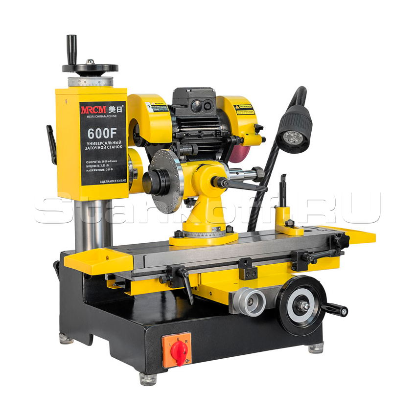

Станок для заточки инструмента MRCM MR-600F
Универсальный заточной станок для заточки сверл, метчиков, резцов, концевых, торцевых, червячных, сферических, дисковых фрез и другого инструмента различной геометрии. Легкая, быстрая и качественная заточка различного инструмента из твердых сплавов и быстрорежущей стали. Разнообразное применение благодаря очень широким настроечным возможностям. Жесткая массивная конструкция из высококачественного чугуна Meehanite обеспечивает отсутствие вибраций и высокую точность заточки.
Линейные направляющие продольного перемещения рабочего стола. Шариковые винты перемещения стола и шлифовальной головы. Механизированный подъем и опускание шлифовальной головки. Вращение шлифовального круга на 360° в горизонтальной плоскости, на 20° вверх и на 40° вниз в вертикальной плоскости относительно горизонтальной оси. На шлифовальной головке предустановлено два круга (корундовый и алмазный чашечный) с возможностью быстрой замены рабочего круга. Может использоваться для круглой и внутренней шлифовки.

Стандартная комплектация
  • Приспособление 50Н для заточки дисковых, червячных, шпоночных, торцевых фрез, развёрток и др;
  • Приспособление для заточки токарных резцов 50С;
  • Корундовый заточной круг (розовый) для заточки инструмента из быстрорежущей стали (HSS);
  • Пружинный упор для фрез цилиндрической формы;
  • Набор сменных державок с инструментальным конусом (под посадочные диаметры инструмента Ø22, Ø27, Ø32 мм);
  • Обслуживающий инструмент;
  • Руководство по эксплуатации на русском языке.
Число оборотов, об/мин 2800
Диаметр затачиваемого инструмента, мм Ø3 - Ø250
Размер заточного круга, мм Ø125 х 16 х Ø32
Размер рабочего стола, мм 550 х 130
Продольное перемещение стола, мм 265
Поперечное перемещение стола, мм 150
Высота рабочей зоны, мм 300
Электродвигатель, кВт 0,55
Напряжение питания, В 380
Габаритные размеры станка, мм 750 x 590 x 690
Масса станка, кг 160
