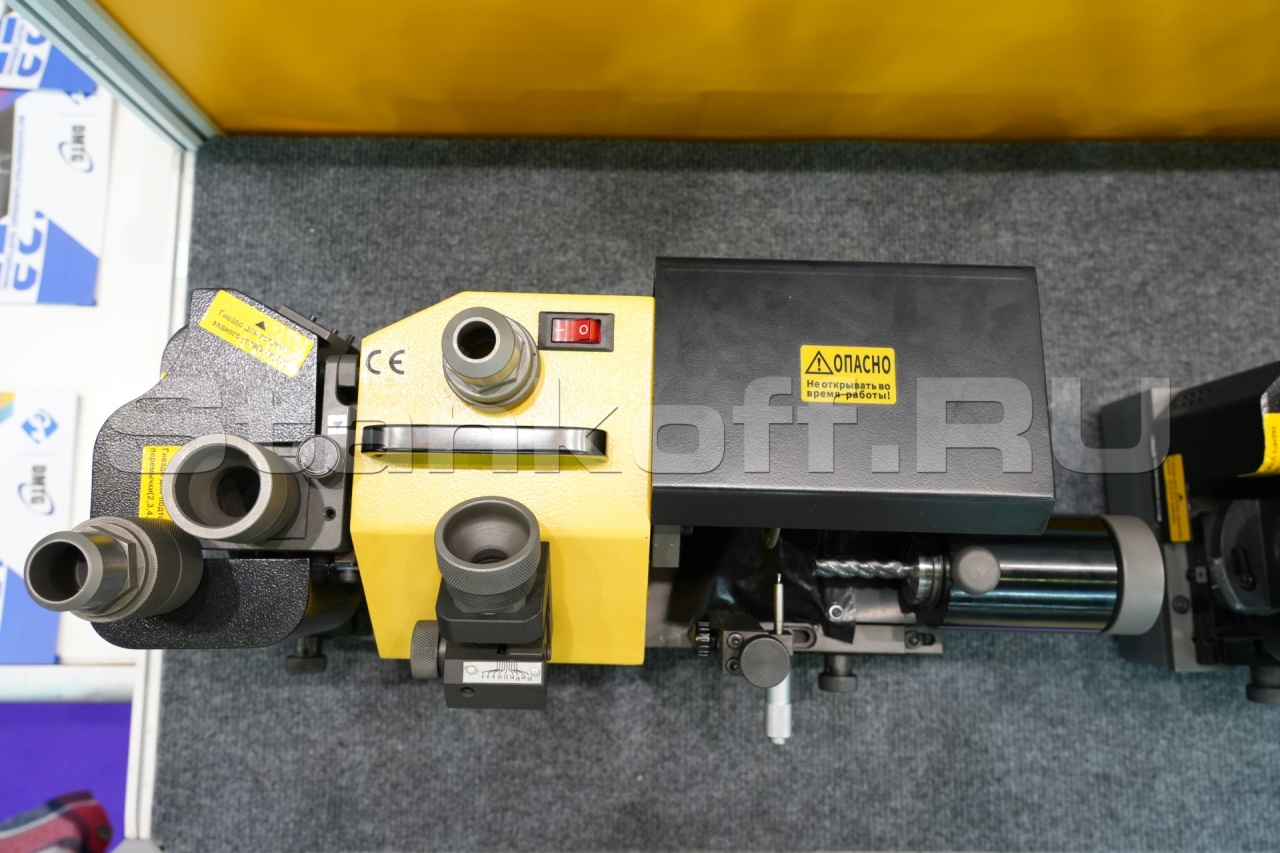

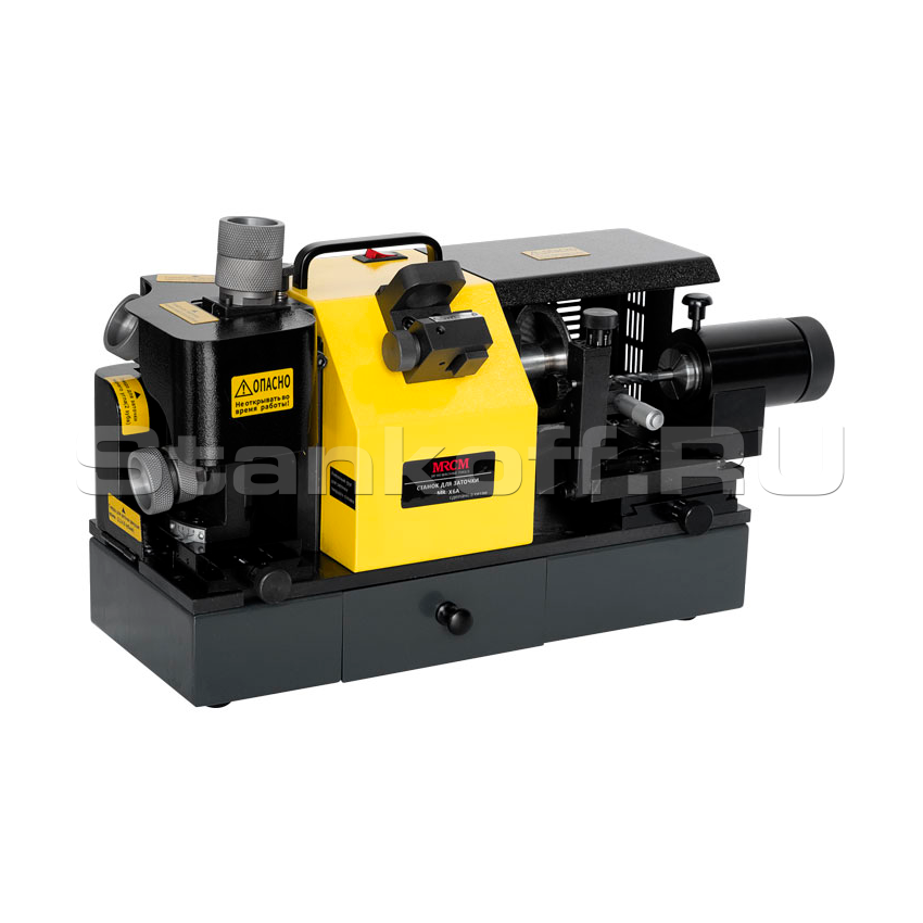

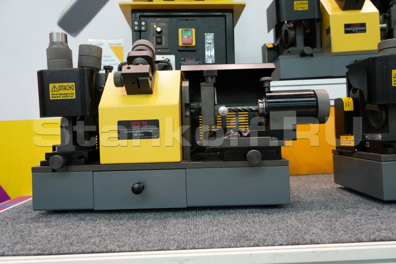

Удобный станок для заточки концевых фрез диаметром от 4 до 20 мм по режущим кромкам и ленточке. Легкая, быстрая и качественная заточка концевых фрез из твердых сплавов и быстрорежущей стали. Очень простая работа на станке, не требующая никаких специальных знаний и навыков.
Особенности
  • Заточка торцевых режущих кромок, заточка заднего угла и подточка перемычки 2-х, 3-х и 4-х зубых концевых фрез;
  • Заточка боковой режущей кромки (ленточки);
  • Перемещение каретки заточки ленточки фрезы происходит по точной линейной направляющей качения;
  • Четыре цанговых патрона с 9 цангами ER20/ER25 и 8 цангами 385E в комплекте поставки;
  • Три высококачественных заточных круга Legao (Тайвань) с долгим сроком службы в комплекте поставки;
  • Быстрое и качественное восстановление режущих кромок и геометрии изношенных фрез;
  • Легкая компактная конструкция, удобная для транспортировки.
