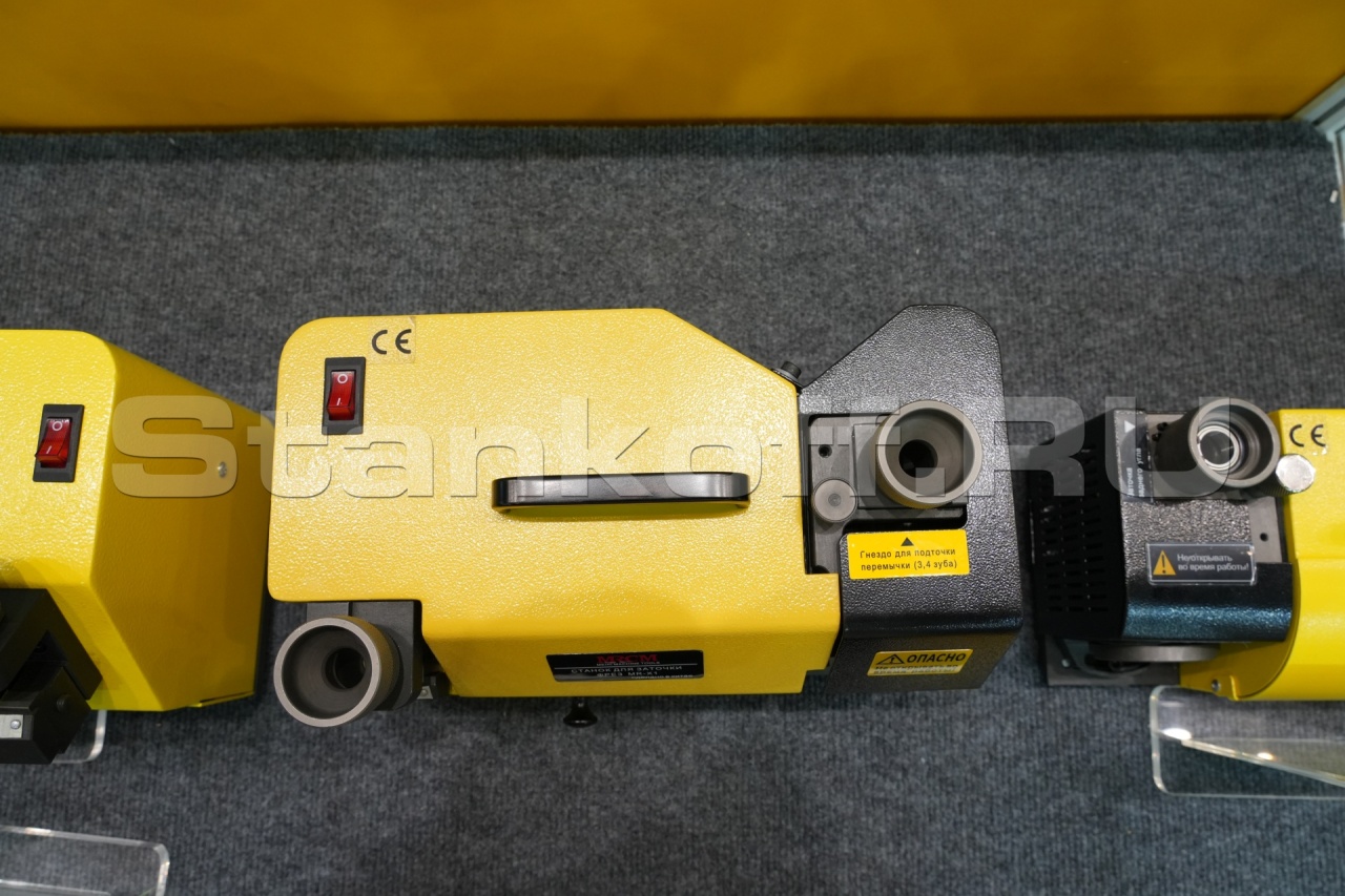

Станок для заточки фрез MRCM MR-X1
  • Удобный станок для заточки концевых фрез диаметром от 4 до 14 мм по режущим кромкам;
  • Легкая, быстрая и качественная заточка концевых фрез из твердых сплавов и быстрорежущей стали;
  • Очень простая работа на станке, не требующая никаких специальных знаний и навыков;
  • Заточка торцевых режущих кромок, заточка заднего угла и подточка перемычки 2-х, 3-х и 4-х зубых концевых фрез;
  • Два цанговых патрона (для 2-х и 4-х зубых фрез и для 3-х зубых фрез) с 6 цангами в комплекте поставки;
  • Высококачественный заточной круг Legao (Тайвань) с долгим сроком службы в комплекте поставки;
  • Быстрое и качественное восстановление режущих кромок и геометрии изношенных фрез;
  • Легкая компактная конструкция, удобная для транспортировки.

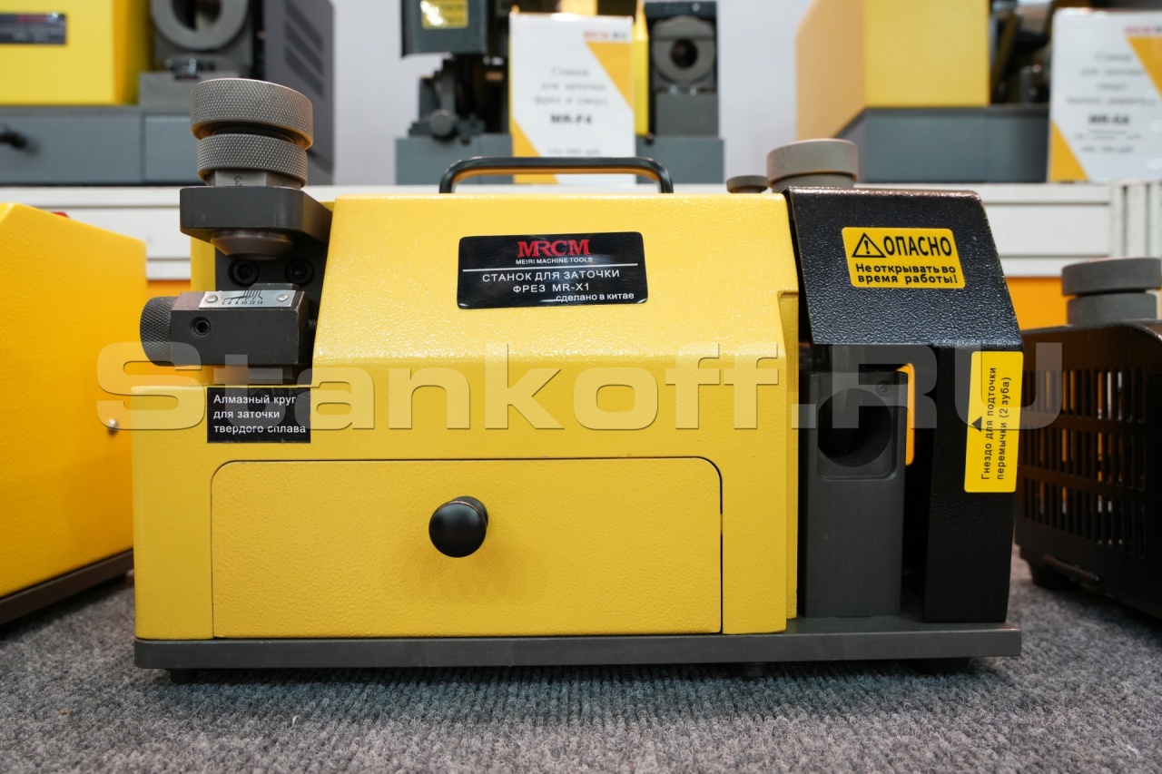

Конструктивные особенности
Комплект цанг
Комплект цанг
В комплект поставки входят 6 цанг ER20 от 4 до 14 мм.
Юстировочное устройство
Точная и простая установка сверла в патроне.
Подточка перемычки
Подточка перемычки
Гнездо для подточки перемычки 3/4 зубых фрез.
Подточка перемычки
Подточка перемычки
Гнездо для подточки перемычки 2 зубых фрез.
Режущие кромки
Режущие кромки
Гнездо для заточки режущих кромок.
Заточной круг
Заточной круг
Тайваньский заточной круг Legao.
Задний угол
Задний угол
Гнездо для заточки заднего угла.
Защитное ограждение
Защитное ограждение
Откидное защитное ограждение заточного круга.

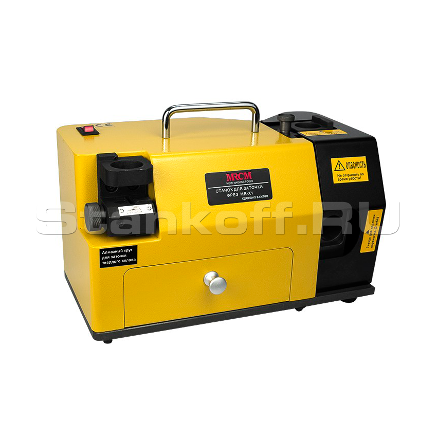

Стандартная комплектация
  • 6 цанг ER20 размером Ø4, Ø6, Ø8, Ø10, Ø12, Ø14 мм.
  • Цанговый патрон ER20 для 2-х и 4-х зубых фрез.
  • Цанговый патрон ER20 для 3-х зубых фрез.
  • Заточной круг SDC (синтетический алмаз) для заточки фрез из твердых сплавов (HM).
  • Руководство по эксплуатации на русском языке.
Число оборотов, об/мин 4400
Диаметр затачиваемой фрезы, мм 4-14
Количество зубьев фрезы, шт 2, 3, 4
Угол наклона режущих кромок, ° 2
Электродвигатель, кВт 0,16
Напряжение питания, В 220
Габаритные размеры станка, мм 340x230x240
Масса станка, кг 12,6
