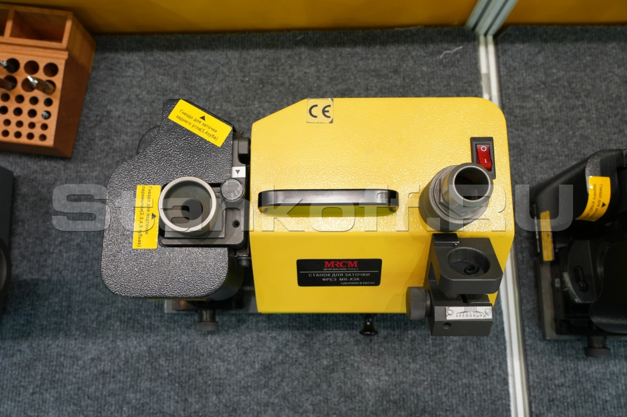

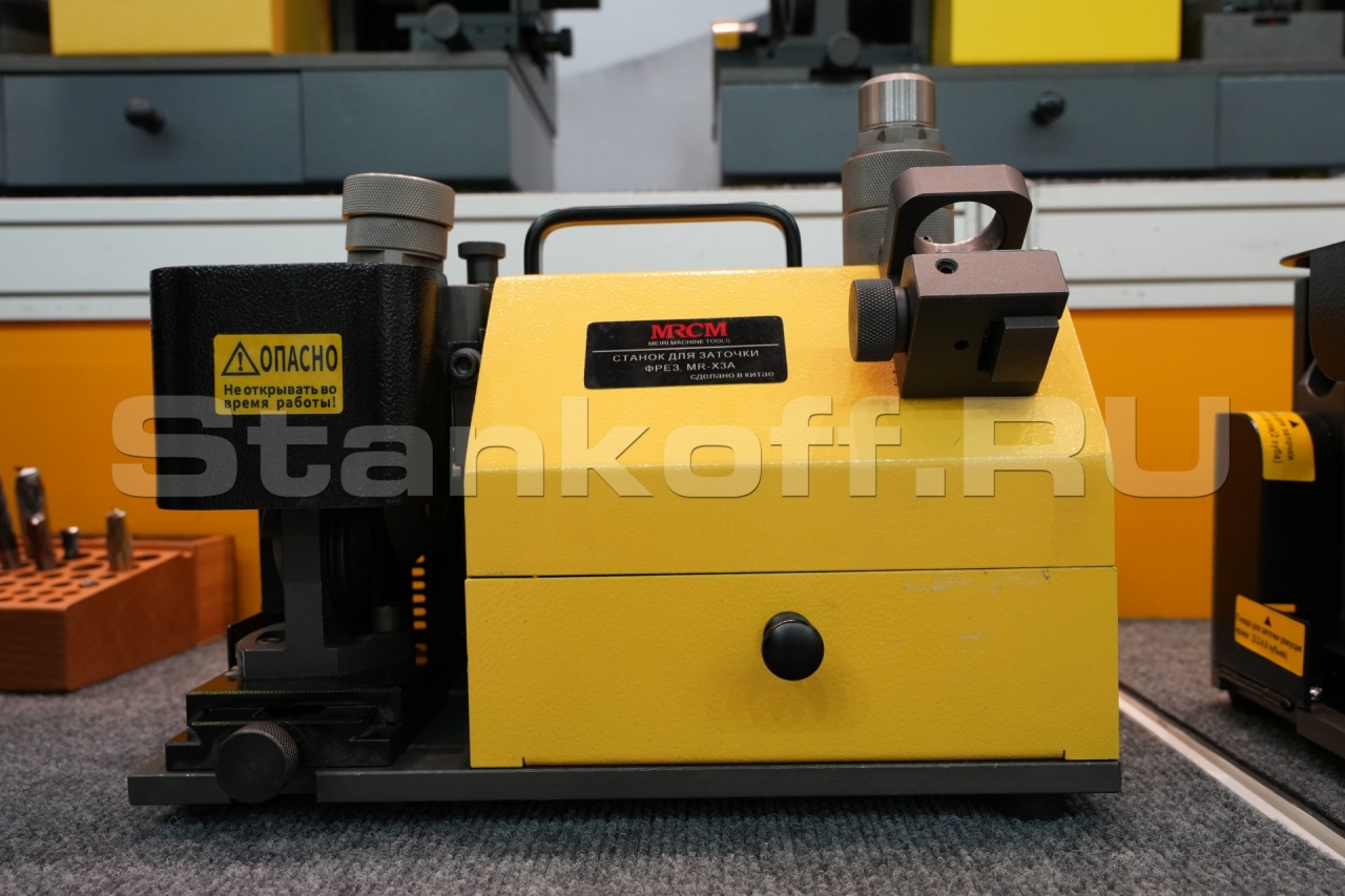

Станок для заточки фрез MRCM MR-X3A
  • Удобный станок для заточки концевых фрез диаметром от 4 до 20 мм по режущим кромкам;
  • Легкая, быстрая и качественная заточка концевых фрез из твердых сплавов и быстрорежущей стали;
  • Очень простая работа на станке, не требующая никаких специальных знаний и навыков;
  • Заточка торцевых режущих кромок, заточка заднего угла и подточка перемычки 2-х, 3-х и 4-х зубых концевых фрез;
  • Четыре цанговых патрона с 9 цангами в комплекте поставки;
  • Высококачественный заточной круг Legao (Тайвань) с долгим сроком службы в комплекте поставки;
  • Быстрое и качественное восстановление режущих кромок и геометрии изношенных фрез;
  • Легкая компактная конструкция, удобная для транспортировки.

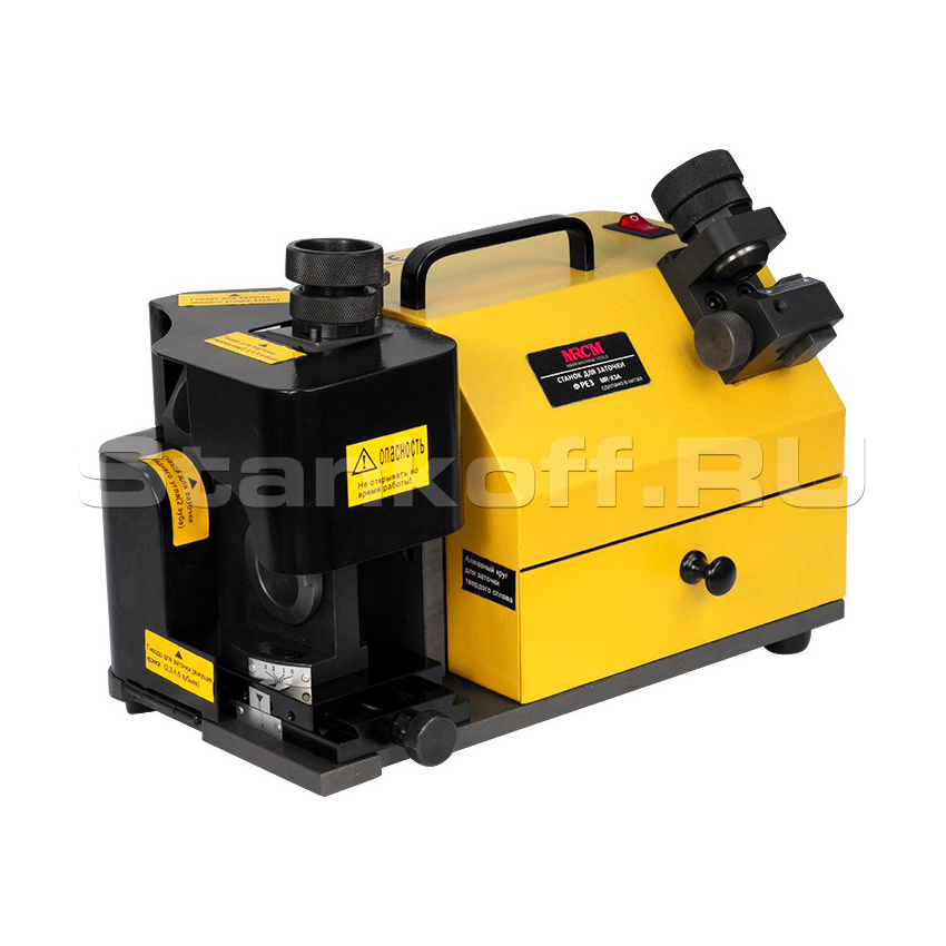

Конструктивные особенности
Комплект цанг
Комплект цанг
В комплект поставки входят 9 цанг от 4 до 20 мм.
Юстировочное устройство
Точная и простая установка фрезы в патроне.
Подточка перемычки
Подточка перемычки
Гнездо для подточки перемычки фрез.
Режущие кромки
Режущие кромки
Гнездо для заточки режущих кромок.
Глубина перемычки
Глубина перемычки
Регулировка позволяет изменять глубину перемычки.
Заточной круг
Заточной круг
Тайваньский заточной круг Legao.
Задний угол
Задний угол
Гнездо для заточки заднего угла.
Комплект патронов
Комплект патронов
В комплект поставки входят 4 цанговых патрона.
Стандартная комплектация
  • 6 цанг ER20 размером Ø4, Ø6, Ø8, Ø10, Ø12, Ø14 мм.
  • 3 цанги ER25 размером Ø16, Ø18, Ø20 мм.
  • 2 цанговых патрона для заточки 2-х и 4-х зубых фрез (ER20 и ER25).
  • 2 цанговых патрона для заточки 3-х зубых фрез (ER20 и ER25).
  • Комплект из двух заточных кругов SDC (синтетический алмаз) для заточки фрез из твердых сплавов (HM).
  • Руководство по эксплуатации на русском языке.
Число оборотов, об/мин 4400
Диаметр затачиваемой фрезы, мм Ø4 - Ø20
Количество зубьев фрезы 2, 3, 4
Угол наклона режущих кромок 0°- 3°
Электродвигатель, кВт 0,16
Напряжение питания, В 220
Габаритные размеры станка, мм 300 x 180 x 210
Масса станка, кг 15
