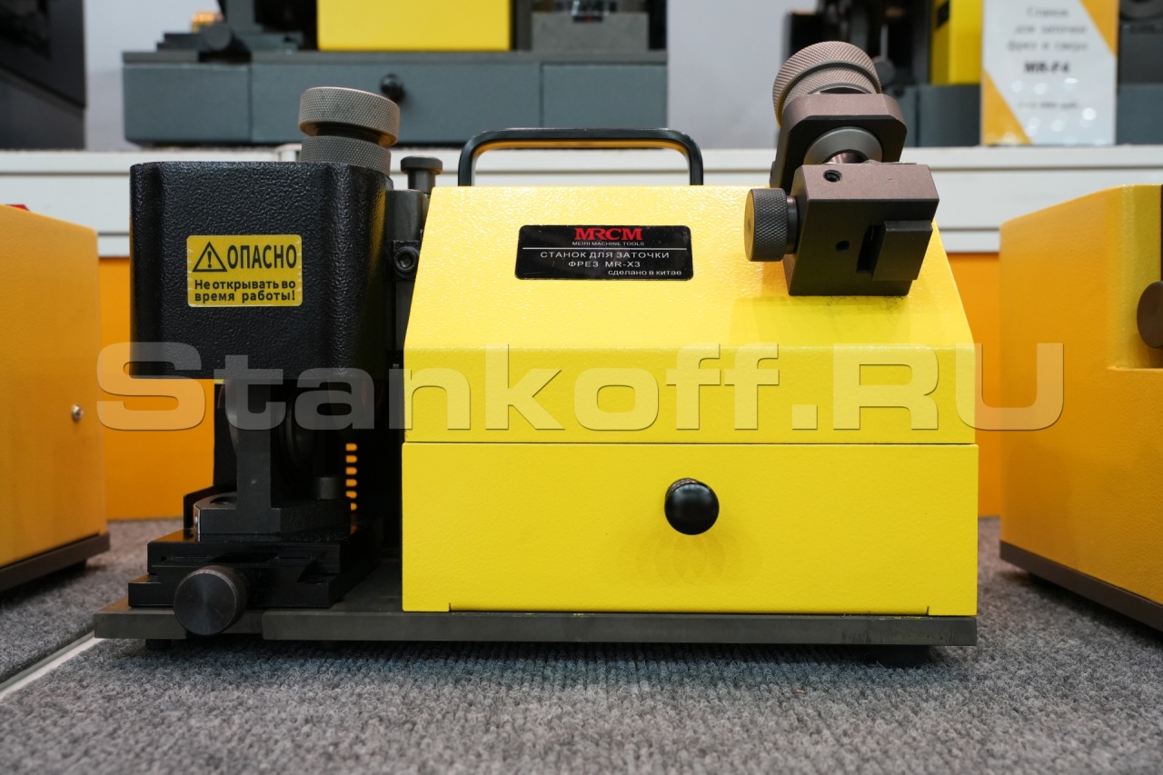

Конструктивные особенности
Комплект цанг
Комплект цанг
В комплект поставки входят 6 цанг от 4 до 14 мм.
Юстировочное устройство
Точная и простая установка фрезы в патроне.
Подточка перемычки
Подточка перемычки
Гнездо для подточки перемычки фрез.
Режущие кромки
Режущие кромки
Гнездо для заточки режущих кромок.
Глубина перемычки
Глубина перемычки
Регулировка позволяет изменять глубину перемычки.
Заточной круг
Заточной круг
Тайваньский заточной круг Legao.
Задний угол
Задний угол
Гнездо для заточки заднего угла.
Комплект патронов
Комплект патронов
В комплект поставки входят 2 цанговых патрона.
