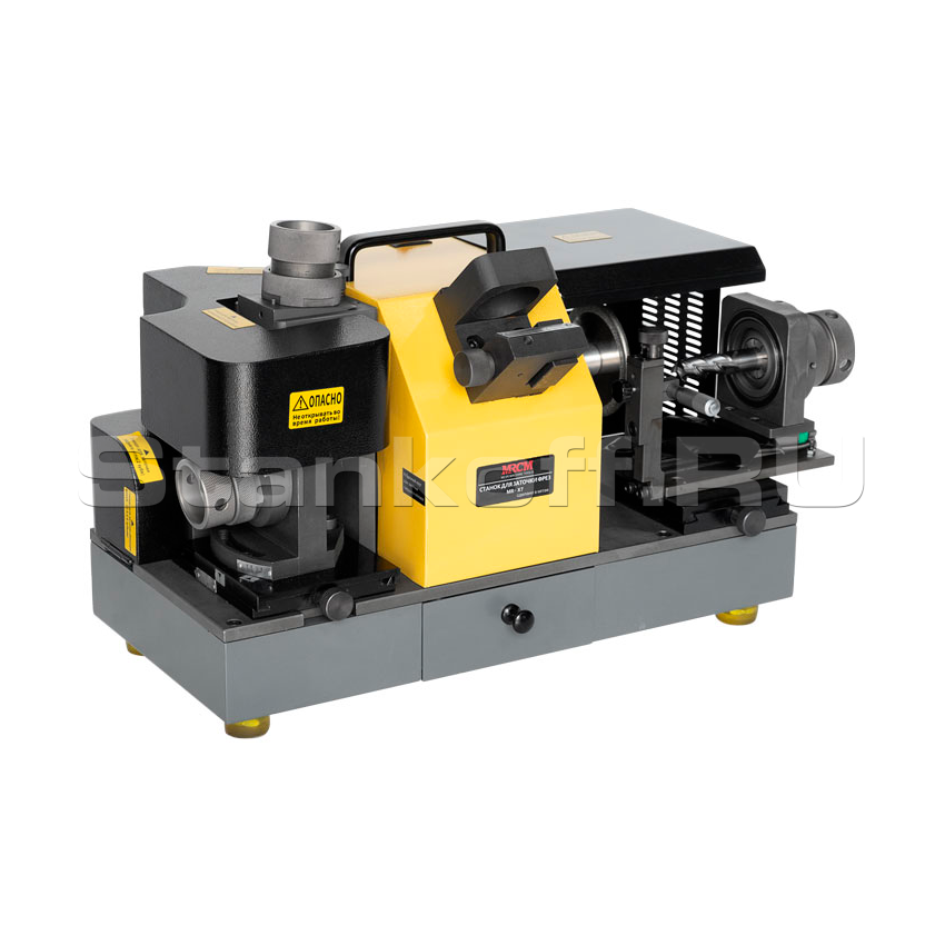

Преимущества
  1. Удобный станок для заточки концевых фрез диаметром от 12 до 30 мм по режущим кромкам и ленточке;
  2. Легкая, быстрая и качественная заточка концевых фрез из твердых сплавов и быстрорежущей стали;
  3. Очень простая работа на станке, не требующая никаких специальных знаний и навыков;
  4. Заточка торцевых режущих кромок, заточка заднего угла и подточка перемычки 2-х, 3-х и 4-х зубых концевых фрез;
  5. Заточка боковой режущей кромки (ленточки);
  6. Два цанговых патрона с 10 цангами ER40 в комплекте поставки;
  7. Два высококачественных заточных круга Legao (Тайвань) с долгим сроком службы в комплекте поставки;
  8. Быстрое и качественное восстановление режущих кромок и геометрии изношенных фрез;
  9. Легкая компактная конструкция, удобная для транспортировки.

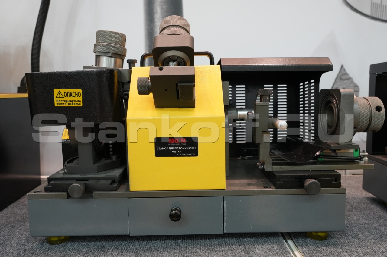

Комплект цанг
Комплект цанг
В комплект поставки входят 10 цанг ER40 от 12 до 30 мм.
Юстировочное устройство
Точная и простая установка фрезы в патроне.
Подточка перемычки
Подточка перемычки
Гнездо для подточки перемычки.
Режущие кромки
Режущие кромки
Гнездо для заточки режущих кромок.
Глубина перемычки
Глубина перемычки
Регулировка позволяет изменять глубину перемычки.
Левый заточной круг
Левый заточной круг
Тайваньский заточной круг Legao для торцов фрез.
Подвижная плита
Подвижная плита
Регулировка центра схождения режущих кромок.
Правый заточной круг
Тайваньский заточной круг Legao для заточки фрез по ленточке.
Микрометрическая игла
Плавное перемещение каждой ленточки фрезы вдоль заточного круга.
Заточка фрез по ленточке
Качественное восстановление боковых режущих кромок.
Защитное ограждение
Защитное ограждение
Откидное защитное ограждение заточного круга.
Жесткая конструкция
Жесткая конструкция
Массивное основание гарантирует отсутствие вибраций при работе.
