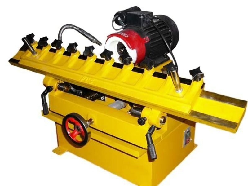

Заточной станок для плоских ножей MF206N
Заточной станок MF206N предназначен для заточки ножей из инструментальной, быстрорежущих и твердосплавных материалов с прямолинейной режущей кромкой. Такие ножи применяются на рейсмусовых и фуговальных станках.

Особенности конструкции
Равномерное крепление заготовки по всей длине
Затачиваемые ножи крепятся в специальных пазах, которые создают условия для максимально прочной фиксации, исключающей вылет лезвий или их разлом.
Угол заточки
Угол заточки
Угол заточки ножей регулируется от 35 до 55 градусов.
Заточной круг
Заточной круг
Станок укомплектован чашечным шлифовальным кругом 100х20х50. Возможна установка абразивного или алмазного заточного диска.
Мощность
Мощность
Каретка приводится в движение асинхронным мотором с прямой передачей. Мощность составляет 550 Вт. Максимальная скорость вращения составляет 2800 оборотов в минуту.
Система охлаждения
Система охлаждения
Заточной станок MF206N оснащен принудительной подачей охлаждающей жидкости.
Защитная упаковка
Защитная упаковка
Станок упакован в фанерный ящик, что полностью исключает повреждение во время транспортировки.
Частота вращения шлифовального круга, об/мин 2800
Максимальная длина обработки, мм 630
Максимальная толщина затачиваемых ножей, мм 3 ÷ 8
Ширина затачиваемых ножей, мм 15 ÷ 100
Размер шлифовального круга, мм 100х20х50
Угол поворота заточного круга, град. 0 ÷ 55
Угол поворота шлифовальной головки, град. 35 ÷ 90
Напряжение, В 220 и 380
Транспортные габариты , мм 900х480х460
Масса, кг 65
