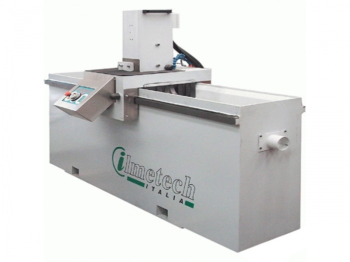

Заточной станок для промышленных ножей i20 cip 250
Станки предназначены для заточки лущильных, дробильных, рубильных, гильотинных и строгальных ножей по задней грани.

Конструктивные особенности
Надежная массивная станина
Надежная массивная станина обеспечивает необходимую жесткость, виброустойчивость и надежность станка, что гарантирует высокую точность заточки инструмента.
Направляющие, по которым перемещается каретка, являются литыми с системой натяжения направляющей ленты.
Благодаря высокой массе станка не требуется фундамент для его установки.

Технические характеристики станков для заточки промышленных ножей i20 cip 250
Максимальная длина ножей, мм 2500
Максимальная ширина ножей, мм 280
Минимальный съем материала ножа за один проход, мм 0,0025 (2,5 микрон)
Максимальный съем материала ножа за один проход, мм 0,5
Угол заточки ножей, град 0 – 90
Диаметр шлифовального круга, мм 125 / 150
Скорость резания заточного круга, м/сек 22,9
Скорость перемещения заточного узла, м/мин 1 – 30
Мощность эл. двигателя шлифовального круга, кВт 5,5
Мощность привода подачи, кВт 0,55
Емкость бака для охлаждающей жидкости, л 200
Габаритные размеры, мм 4100х1200х1650
Масса, кг 1800
