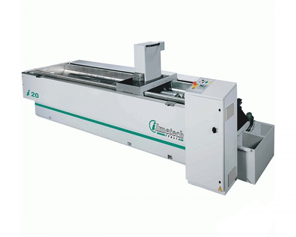

Назначение:
Станок предназначен для заточки промышленных ножей (лущильных, дробильных, рубильных и строгальных ножей).
Отличительные особенности:
  • Автоматический режим заточки
  • Подача охлаждающей жидкости в зону заточки
  • Скорость перемещения заточного узла задается и регулируется с пульта управления (1–30 м/мин)
  • Высокая точность заточки (отклонение рабочего стола от прямолинейности ± 0,005 мм)
Станок оснащен пультом управления (ЧПУ), который позволяет задавать количество циклов заточки ножа (автоматическая остановка станка) и съем за каждый цикл заточки (автоматическое опускание шлифовального круга за один цикл на 0,0025 – 0,5 мм (при помощи шагового двигателя)).
Технические характеристики станков для заточки промышленных ножей i20 450
Модель станка i20 450
Максимальная длина ножей, мм 4500
Максимальная ширина ножей, мм 300
Минимальный съем материала ножа за один проход, мм 0,0025 (2,5 микрон)
Максимальный съем материала ножа за один проход, мм 0,5
Угол заточки ножей, град 0 – 90
Диаметр шлифовального круга, мм 150 / 200
Скорость резания заточного круга, м/сек 22,9
Скорость перемещения заточного узла, м/мин 1 – 30
Мощность эл. двигателя шлифовального круга, кВт 3,4
Мощность привода подачи, кВт 0,55
Емкость бака для охлаждающей жидкости, л 200
Габаритные размеры, мм 6000х1200х1650
Масса, кг 2550
