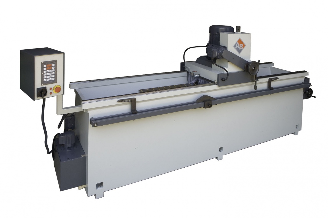

Станок для заточки промышленных ножей OP 1500
Назначение:
Станок для заточки лущильных, гильотинных, дробильных и строгальных ножей.
  • Автоматический режим заточки (автоматическое опускание шлифовального круга за один цикл на 0,04 мм)
  • Литая станина
  • Высокая точность заточки (отклонение от прямолинейности заточного стола 0,005 мм)
  • Подача охлаждающей жидкости в зону заточки
  • Перемещение заточного узла: шестерня - зубчатая рейка
  • По отдельному заказу станок может поставляться с магнитной плитой
Предназначен для сервисных центров, осуществляющих заточку дереворежущего инструмента, для заточных участков крупных мебельных и лесопильных производств и предприятий по утилизации отходов.
Модель OP 1500
Длина ножей, мм 60 - 1500
Ширина ножей, мм 15 - 200
Толщина ножей, мм 3 - 20
Угол заточки ножей, град 0 - 90
Размеры шлифовального круга, мм 200х90х50
Частота вращения шлифовального круга, об/мин 1400
Напряжение питающей сети, В 380
Суммарная мощность, кВт 5,5
Габаритные размеры, мм 2300х600х1200
Масса, кг 1250
