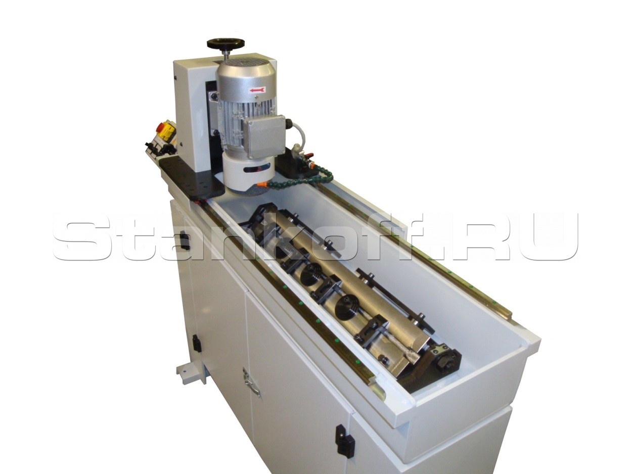

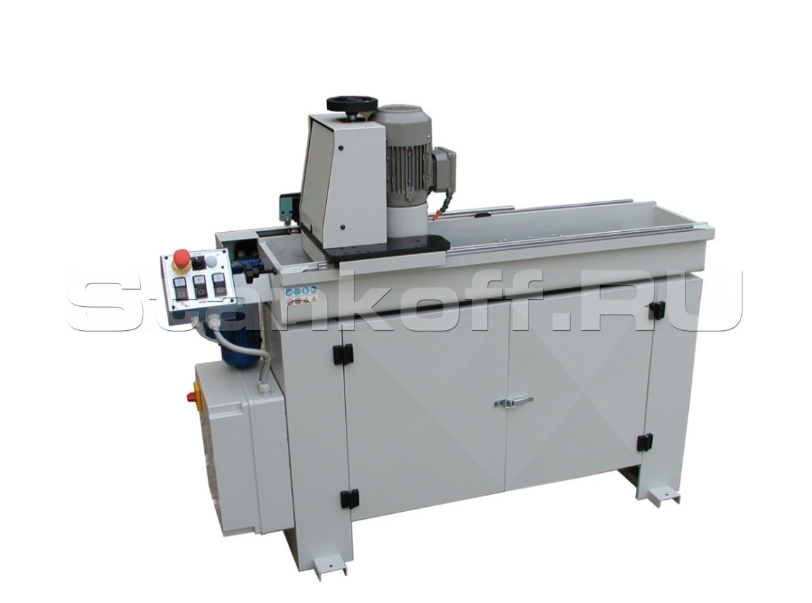

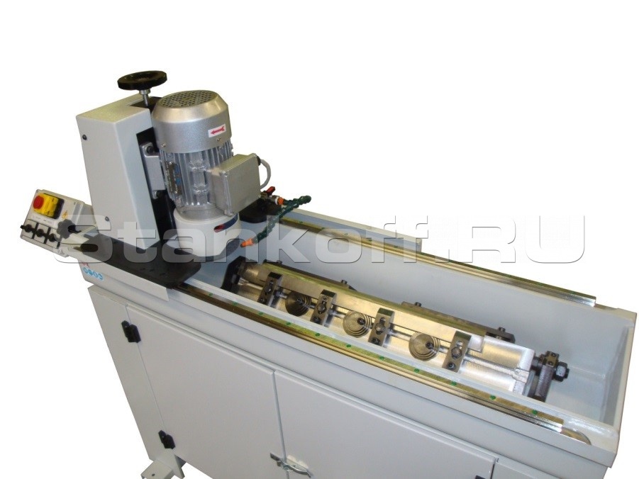

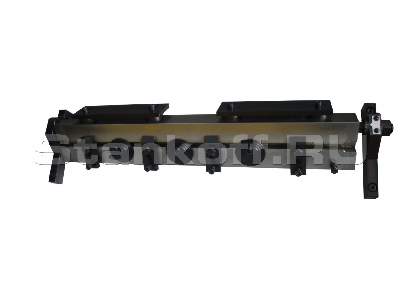

Заточной станок KG 650 (GA 630 DF) — это станок нового поколения, разработанный для обеспечения качества, точности и прочности, сохраняя высокую степень практичности. Имеет двойную функцию: для плоских ножей и для небольших твердосплавных вставных режущих пластин Widia. Закрепив ножи на рабочей плоскости, заточка осуществляется при помощи заточного круга, который выполняет автоматические возвратно-поступательные движения и снимает установленное оператором количество материала (данное количество снимается проход за проходом благодаря автоматическому опусканию заточного круга). Станок оборудован шлифованными линейными направляющими, которые придают ему большую жесткость и, как следствие, более высокую линейность движений.

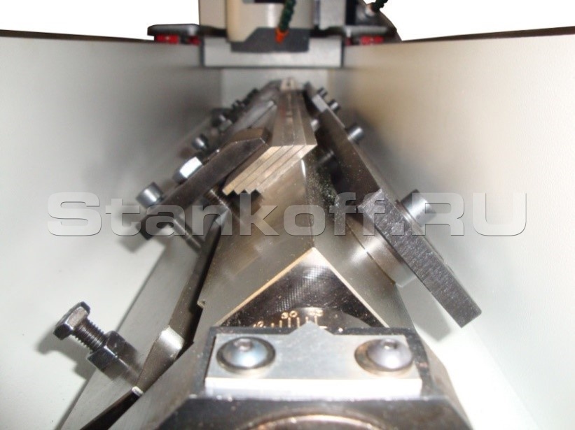

На KG 650 (GA 630) можно точить:
- одновременно 4 ножа — толщина 3 мм, ширина до 35 мм
- по одному ножу друг за другом — толщина до 15 мм, ширина до 35 мм
- твердосплавные ножи Widia — толщина до 10 мм, длина до 170 мм, ширина до 60 мм
Комплект поставки
- Станина
- Постоянная магнитная плита для твердосплавных напаек Widia
- Суппорт для прямых ножей HSS
- Точильный круг для твердосплавных ножей типа «HSS»
- Алмазный точильный круг для ножей «Widia»
- Автоматическая подача (потенциометр для регулировки скорости подачи)
- Автоматическое опускание точильного круга
- Автоматическая подача охлаждающей жидкости

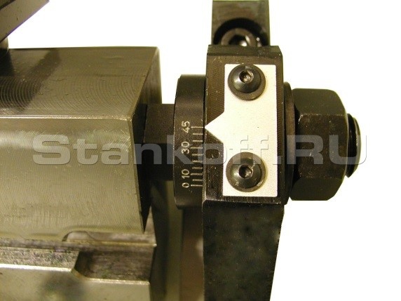

| Угол заточки мин/макс | 0/45 град. |
