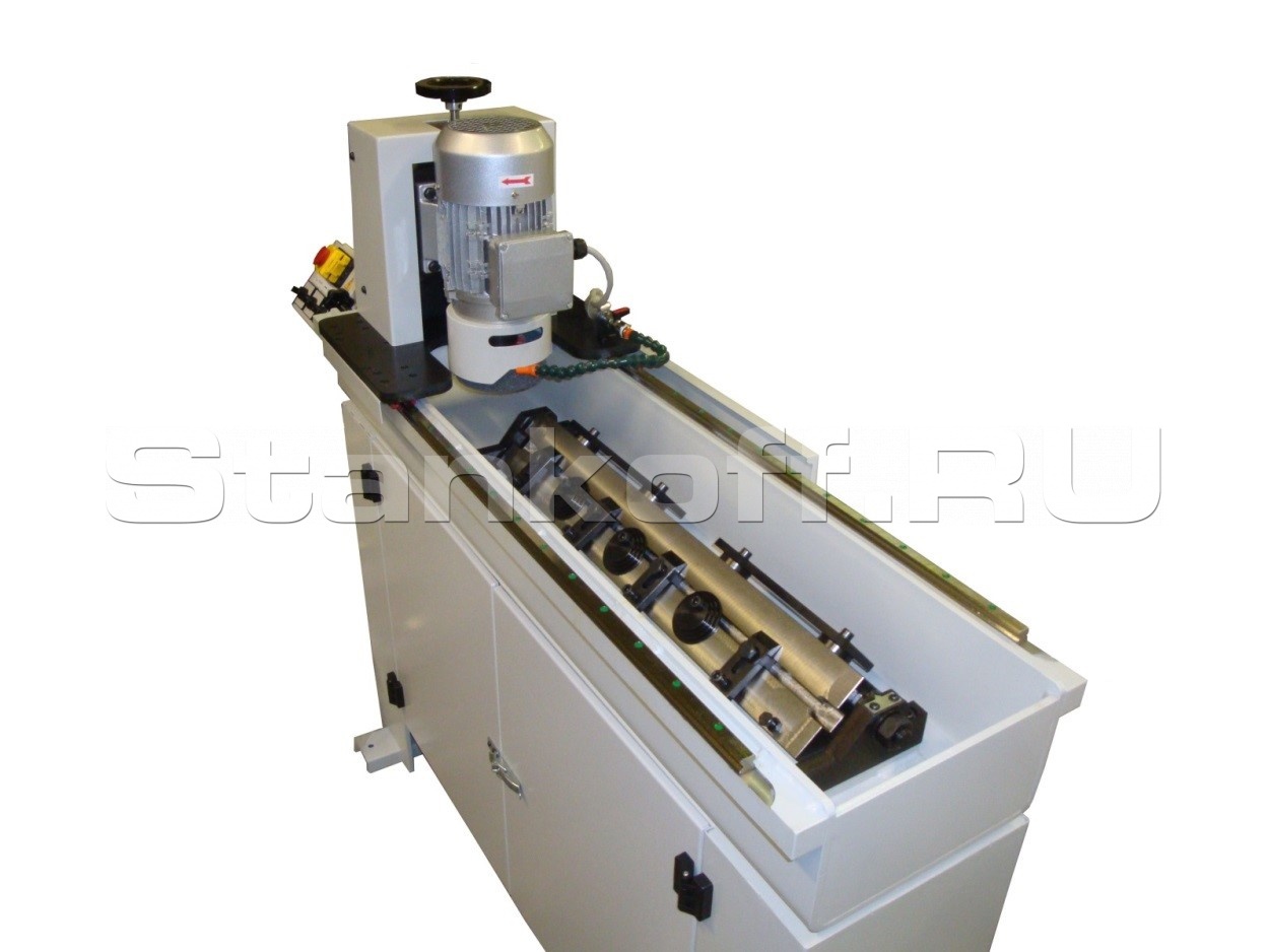

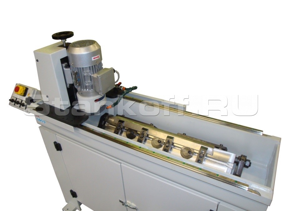

Заточной станок KG 850 (GA 850) — это станок нового поколения, разработанный для обеспечения качества, точности и прочности, сохраняя высокую степень практичности. Имеет двойную функцию: для плоских ножей и для небольших твердосплавных вставных режущих пластин Widia. Закрепив ножи на рабочей плоскости, заточка осуществляется при помощи заточного круга, который выполняет автоматические возвратно-поступательные движения и снимает установленное оператором количество материала (данное количество снимается проход за проходом благодаря автоматическому опусканию заточного круга). Станок оборудован шлифованными линейными направляющими, которые придают ему большую жесткость и, как следствие, более высокую линейность движений.

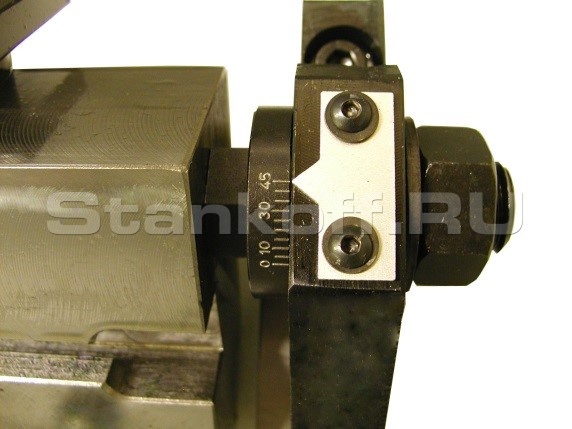

| Угол заточки мин/макс | 0/45 град. |
