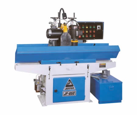

Станок для заточки плоских ножей JF-650
Назначение:
Станок для заточки лущильных, гильотинных, дробильных и строгальных ножей (цельных и с напайкой)
  • Литая станина
  • Высокая точность заточки (отклонение от прямолинейности заточного стола 0,005 мм)
  • Два шлифовальных узла (заточной и доводочный)
  • Каждый шлифовальный круг имеет индивидуальную настройку
  • Подача охлаждающей жидкости в зону заточки
  • Продольное перемещение стола: шестерня - зубчатая рейка
  • Поперечное перемещение шлифовальных кругов: винт - гайка
  • Централизованная система смазки
  • По отдельному заказу станок может поставляться с магнитной плитой
Предназначен для сервисных центров, осуществляющих заточку дереворежущего инструмента, для заточных участков крупных мебельных и лесопильных производств, а также предприятий по утилизации отходов.
Технические характеристики станка для заточки ножей JF-650
Длина плоских ножей, мм 60 - 660
Ширина плоских ножей, мм 15 - 76
Толщина плоских ножей. мм 3 - 9,5
Размеры заточного круга, мм 250х25,4х19
Размеры доводочного круга, мм  100х15,88х50
Мощность электродвигателей, кВт:- заточного шлифовального круга
- доводочного шлифовального круга
 1,5
0,37
Габаритные размеры, мм 1750х680х1500
Масса, кг 620
