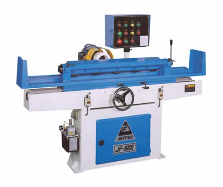

Станок для заточки плоских ножей JF-500
Назначение:
Станок для заточки лущильных, гильотинных, дробильных и строгальных ножей (цельных и с напайкой)
  • Литая станина
  • Высокая точность заточки (отклонение от прямолинейности заточного стола 0,005 мм)
  • Подача охлаждающей жидкости в зону заточки
  • Продольное перемещение стола: шестерня - зубчатая рейка
  • Поперечное перемещение стола: винт - гайка
  • Централизованная система смазки
  • По отдельному заказу станок может поставляться с магнитной плитой
Предназначен для сервисных центров, осуществляющих заточку дереворежущего инструмента, для заточных участков крупных мебельных и лесопильных производств, а также предприятий по утилизации отходов.
Технические характеристики станка для заточки ножей JF-500
Длина ножей, мм 60 - 610
Ширина ножей, мм 15 - 127
Толщина ножей. мм 3 - 16
Угол заточки ножей, град 0 - 90
Размеры шлифовального круга, мм 150х90х50
Частота вращения шлифовального круга, об./мин. 3 400
Напряжение питающей сети, кВт 380
Суммарная мощность, кВт 1,7
Габаритные размеры, мм 1120х870х1350
Масса, кг 270
