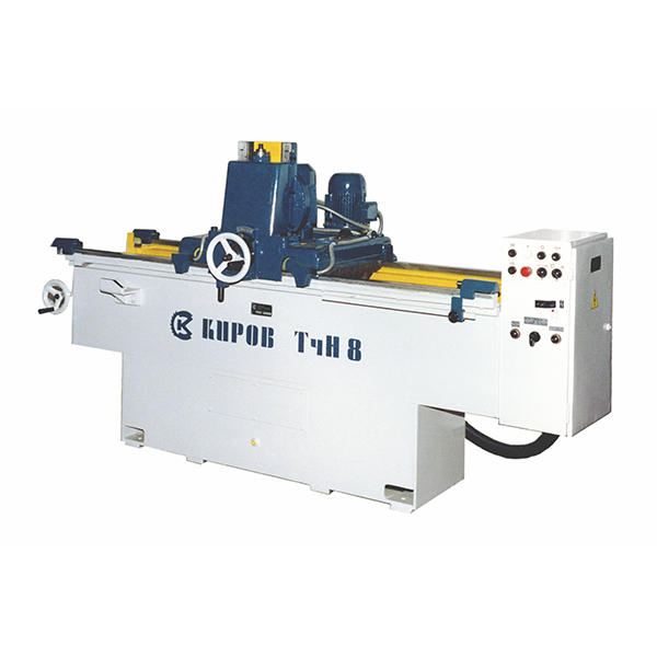

Станок для заточки плоских ножей ТчН16
Станок предназначен для заточки плоских ножей с прямолинейной режущей кромкой для фрезерования древесины. Станок применяется на предприятиях мебельной и деревообрабатывающей промышленности, модельных цехах машиностроительных заводов, строительных организациях.
