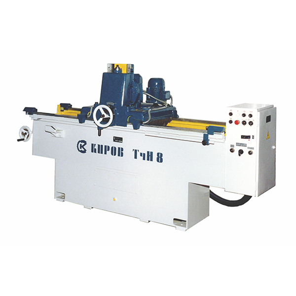

Станок предназначен для заточки плоских ножей с прямолинейной режущей кромкой для фрезерования древесины. Станок применяется на предприятиях мебельной и деревообрабатывающей промышленности, модельных цехах машиностроительных заводов, строительных организациях.
| Технические характеристики станка для заточки плоских ножей ТчН12 |
| Наибольшие параметры затачиваемого ножа, мм: | |
| - длина | 1200 |
| - ширина | 15 - 200 |
| - толщина | 3 - 15 |
| Угол поворота стола, град. | 15 - 90 |
| Скорость вращения шлифовального круга, м/с | 15; 30 |
| Скорость продольной подачи шлифовального круга, м/мин | 2; 4; 6 |
| Поперечная подача шлифовального круга, мм | 0,04 |
| Привод шлифовального круга: | |
| - мощность электродвигателя, кВт | 3,0 / 3,75 |
| - синхронная частота вращения, об/мин | 1500 / 3000 |
| Привод каретки: | |
| - мощность электродвигателя, кВт | 0,75 |
| - синхронная частота вращения, об/мин | 1500 |
| Насос охлаждения: | |
| - мощность электродвигателя, кВт | 0,18 |
| - синхронная частота вращения, об/мин | 3000 |
| Габаритные размеры, мм: | |
| - длина | 2600 |
| - ширина | 1060 |
| - высота | 1400 |
| Масса станка, кг | 1200 |
