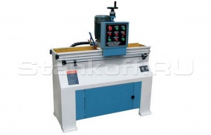

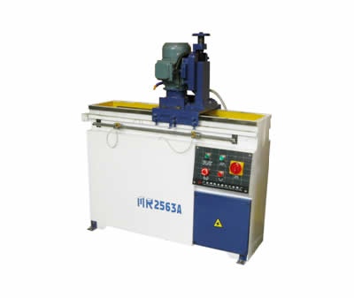

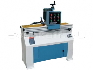

Станок для заточки плоских ножей MR 2563A
Станок специально спроектирован для заточки прямых ножей. Параллельность держателя ножа и опорной направляющей 0.025мм. Заточка производится с использованием СОЖ в автоматическом или ручном режиме.
Отличительные особенности:
- Возможность заточки сразу несколько ножей (1- 4 шт.);
- Индукционные датчики ограничения хода заточного суппорта;
- Возможность заточки в автоматическом или ручном режиме.
- Литая станина
- Подача охлаждающей жидкости в зону заточки
- Перемещение заточного узла шестерня-рейка
- Возможность изменения угла заточки (при заточке одного ножа)
Идеален для предприятий, предъявляющих высокие требования к производительности и к качеству заточки
