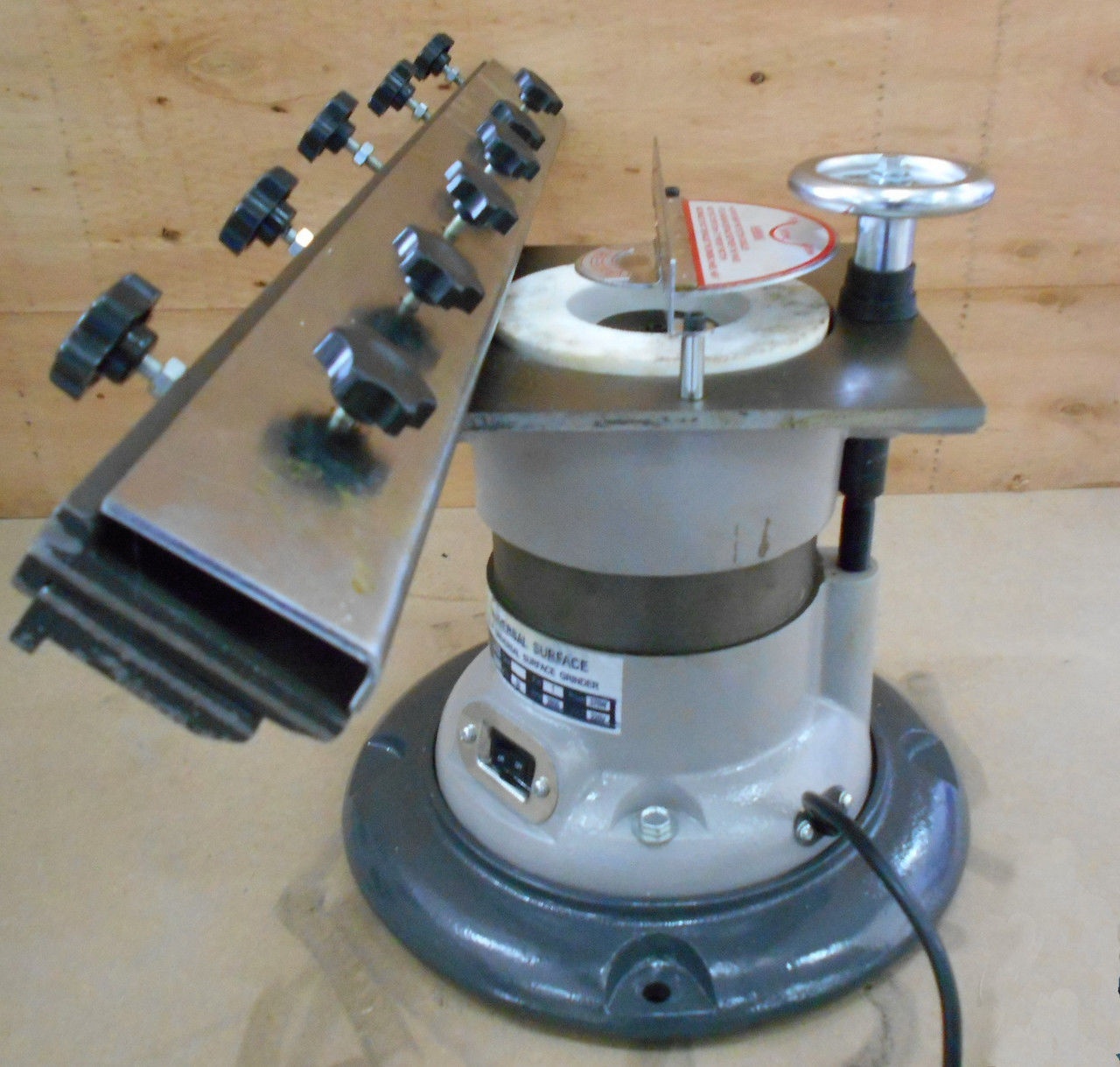

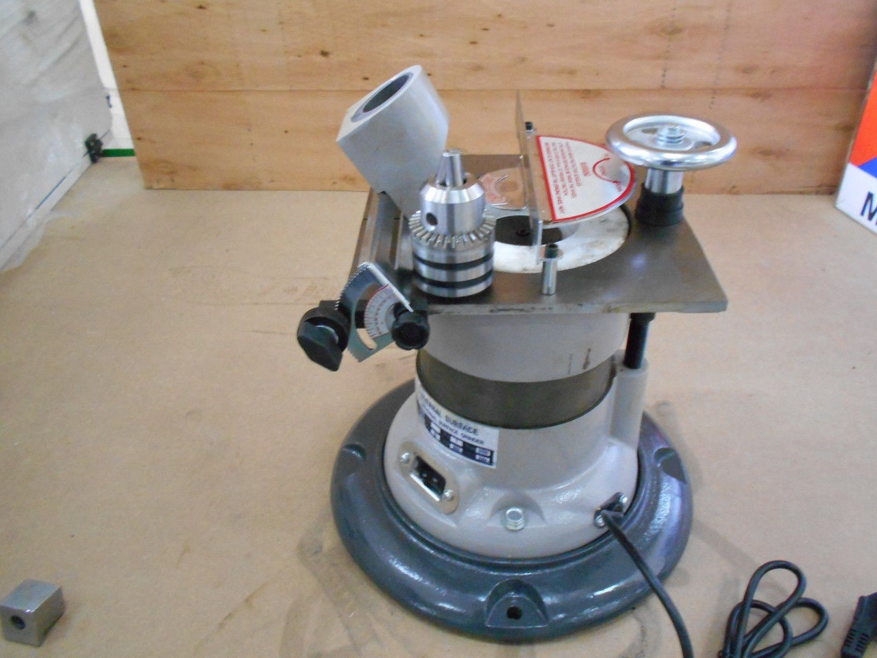

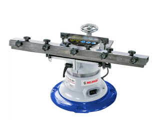

Станок для заточки плоских ножей, стамесок и свёрл WT-650
Предназначен для заточки плоских ножей, стамесок и свёрл. Наибольшее применение находит в столярных цехах и небольшом мебельном производстве.

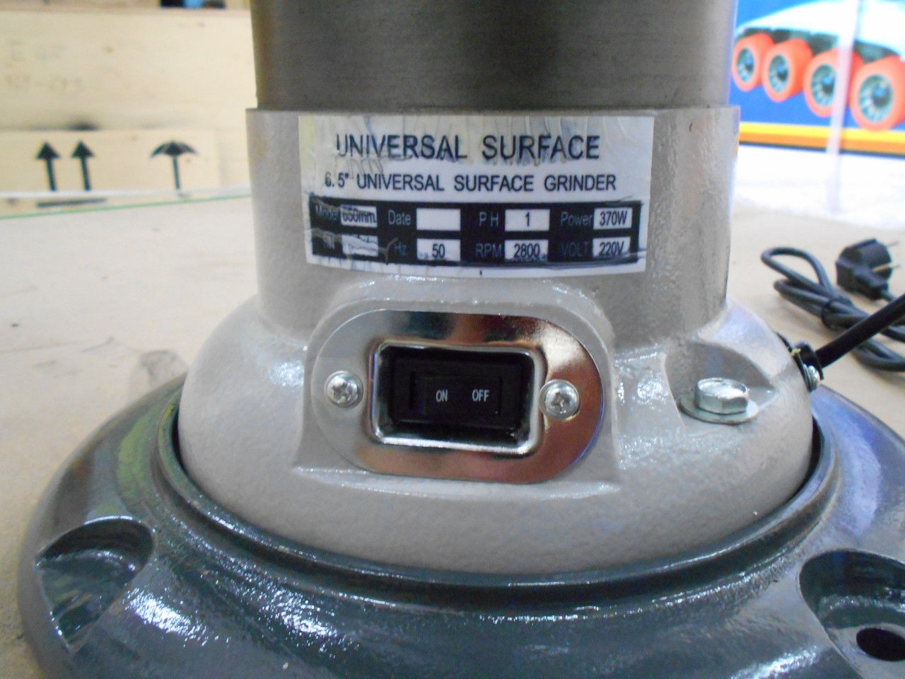

Частота  вращения шлифовального круга, об/мин
2800
Мощность эл.двигателя, кВт
0,37
Напряжение, В
220
