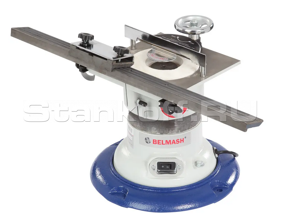

Станок BELMASH GC-650 предназначен для обработки абразивным инструментом (заточки) рабочих поверхностей ножей для строгальных, фуговальных, рейсмусовых станков, стамесок и сверл, имеющих прямую режущую кромку, при помощи вращающегося заточного диска.
Сердцем станка служит однофазный асинхронный двигатель мощностью 500 Вт, с помощью которого абразивный диск диаметром 150 мм и толщиной 40 мм развивает скорость вращения 2850 об/мин.
Для фиксации ножей имеются два зажимных блока – основной и малый. Максимальная длина обрабатываемой заготовки основным зажимным блоком составляет 680 мм, малым – 150 мм.

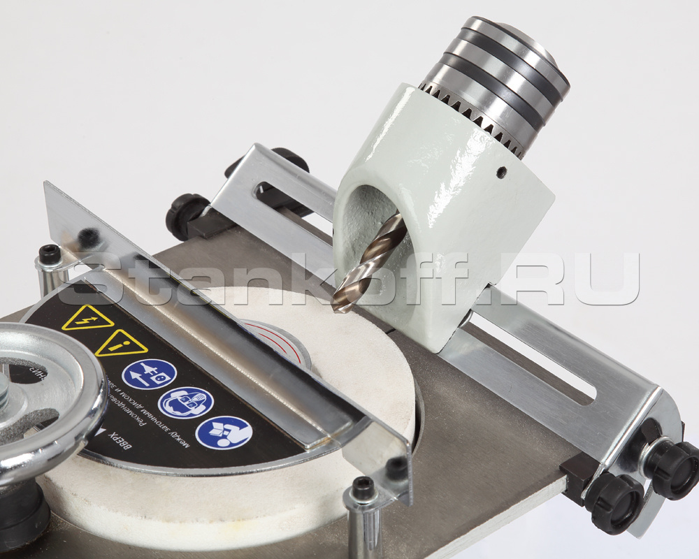

Сверлильный патрон в специальном держателе позволяет зажимать хвостовик обрабатываемого инструмента диаметром от 3 до 16 мм.
