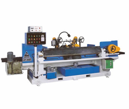

Станок для заточки плоских ножей JF-1600
Назначение:
Станок для заточки лущильных, гильотинных, дробильных и строгальных ножей (цельных и с напайкой)
  • Литая станина
  • Высокая точность заточки (отклонение от прямолинейности заточного стола 0,005 мм)
  • Два шлифовальных узла (заточной и доводочный)
  • Каждый шлифовальный круг имеет индивидуальную настройку
  • Подача охлаждающей жидкости в зону заточки
  • Продольное перемещение стола: шестерня - зубчатая рейка
  • Поперечное перемещение шлифовальных кругов: винт - гайка
  • Централизованная система смазки
  • Станок оснащен магнитной плитой
Предназначен для сервисных центров, осуществляющих заточку дереворежущего инструмента, для заточных участков крупных мебельных и лесопильных производств, а также предприятий по утилизации отходов.
