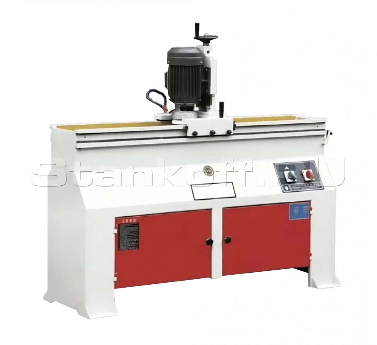

Станок предназначен для заточки строгальных ножей по задней грани, одновременно 4 ножа.
Процесс заточки осуществляется в ручном режиме – так как перемещение каретки с заточным кругом осуществляется с помощью ручного перемещения. Длина хода каретки регулируется визуально. Общий объем и съем за каждый цикл настраивается вручную. Мощность электродвигателя 1,5 кВт.
Станок оснащен системой подачи охлаждающей жидкости, что препятствует перенагреванию ножей и заточного круга во время заточки.
Поворотная плита механическая. Поворот плиты осуществляется при помощи маховика по градуированной шкале в диапазоне 0-90 градусов. На плиту устанавливаются строгальные ножи и затачиваются одновременно по 4 ножа – это гарантирует высокую точность заточки и как следствие одинаковые размеры и массу каждого заточенного ножа. Также на механической плите можно установить и затачивать промышленные ножи (дробильные, рубильные, гильотинные, бумагорезательные).
Заточка на станке MF207 осуществляется чашечным абразивным кругом, эльборовыми или алмазными заточными кругами.

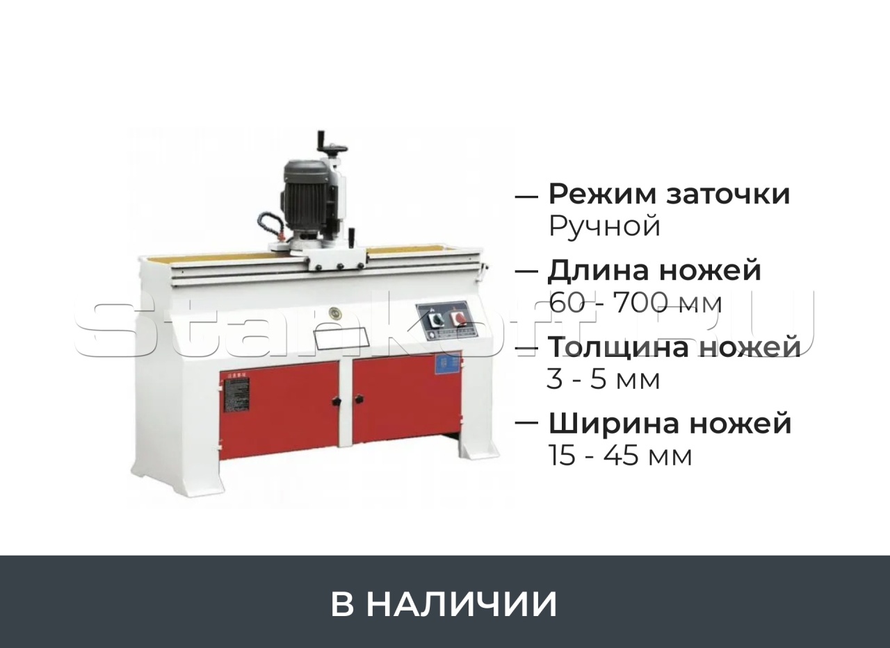

| Длина строгальных ножей, мм | 60 – 700 |
| Ширина строгальных ножей при заточке по 2 – 4 ножа, мм | 5-15 |
| Толщина строгальных ножей, мм | 3-5 |
| Угол заточки ножей (одновременно 4-е ножа), ° | 39° |
| Угол поворота заточного стола (плиты), ° | 0° – 90° |
| Размеры шлифовального круга, мм | 150x32x50 |
| Частота вращения шлифовального круга, об/мин. | 2830 |
| Напряжение питающей сети, В | 380 |
| Мощность, кВт | 1,5 |
| Габаритные размеры, мм | 1120x500x1330 |
