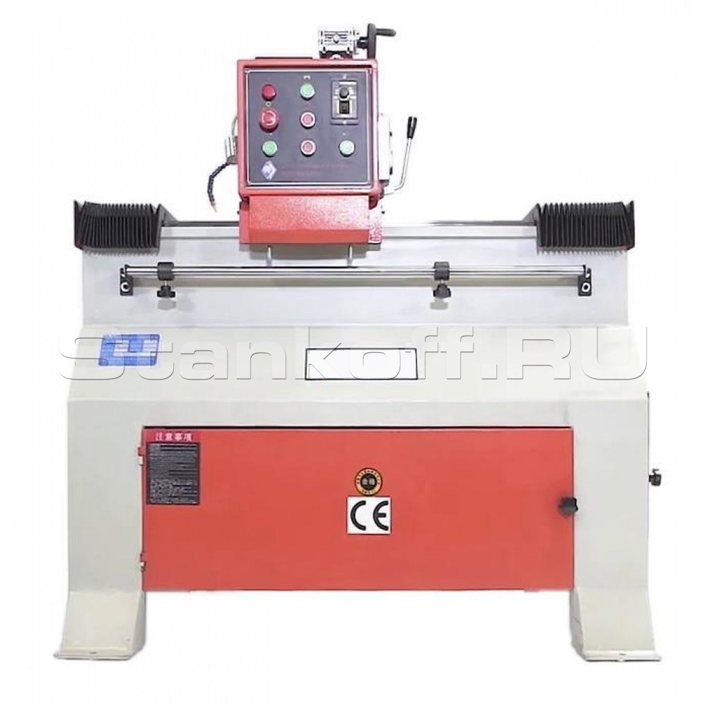

Заточной станок для твердосплавных ножей с магнитной плитой PK-250 NORMA
Станок предназначен для заточки профильных и плоских ножей из твердого сплава HM (твердосплавных пластин) по плоскости. Затачивает твердосплавные ножи и пластины Иберус-Киев, ножи TIGRA, ножи Freud, ножи Сeratizit.
Станок рекомендуется для мебельных и столярных производств, которые используют рейсмусовые, фуговальные и четырехсторонние станки.

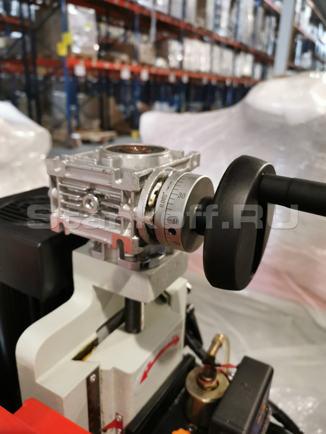

Каретка с заточным узлом
Каретка с заточным узлом перемещается в автоматическом режиме за счет электропривода. В станке используются направляющие HIWIN (Тайвань). Благодаря этому обеспечивается точность перемещения и плавность хода заточного узла в процессе заточки.

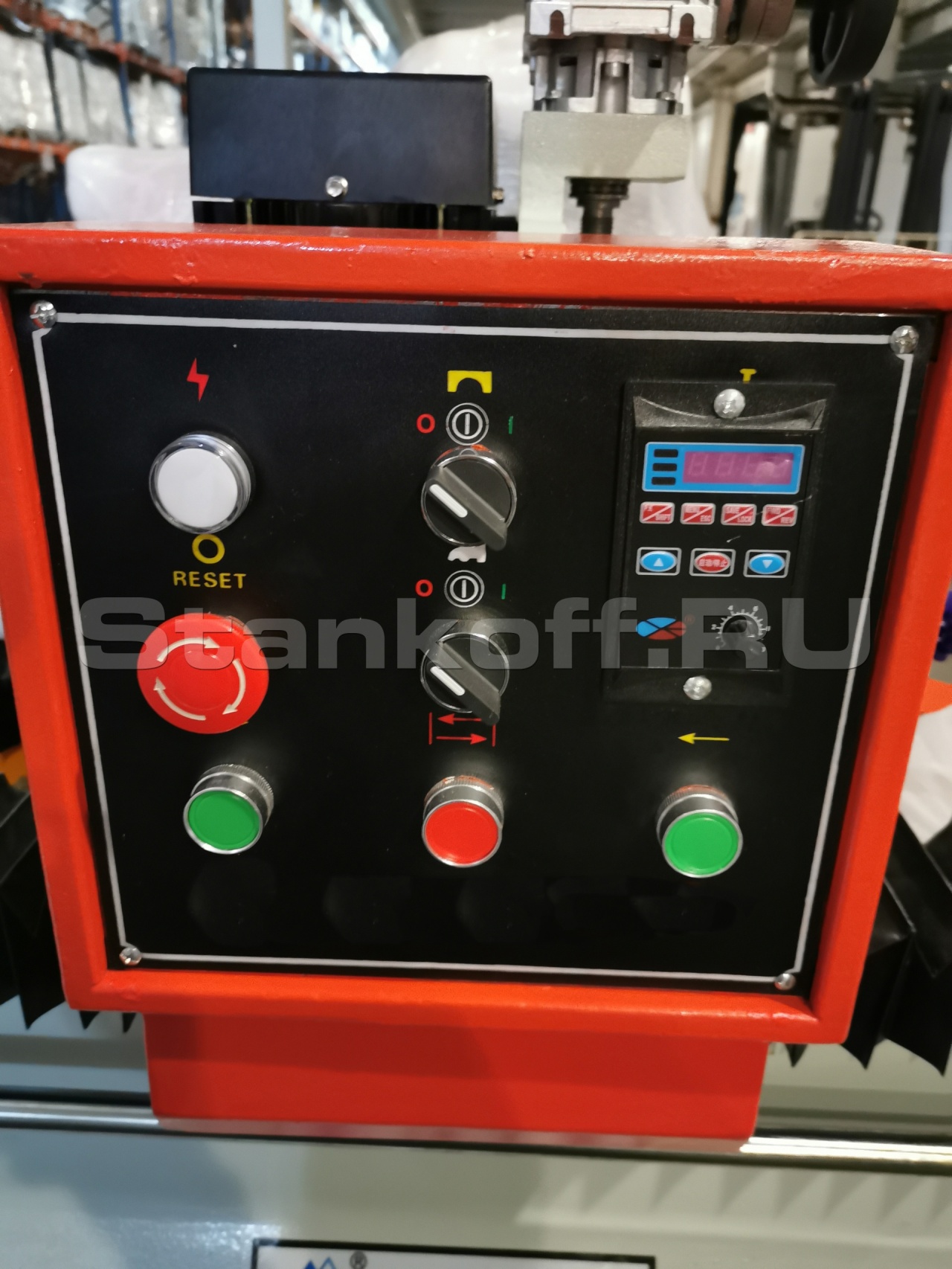

Панель управления
Панель управления
На панель управления предусмотрена плавная регулировка скорости перемещения круга. Это обеспечивает быстроту переналадки станка при выполнении черновых и чистовых шлифовальных работ.

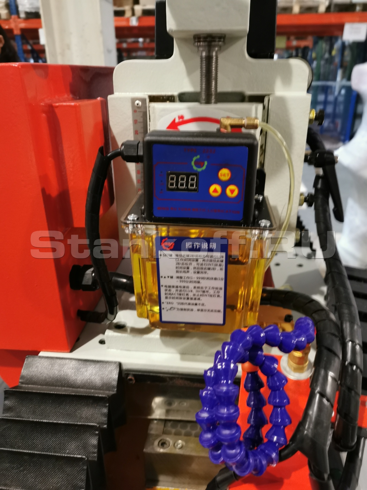

Система смазки
Система смазки
Централизованная система смазки узлов. Позволяют в кратчайшее время подать смазку на все направляющие. Смазка рабочего стола с помощью отдельного насоса.
