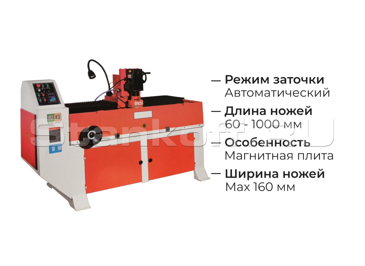

Станок специально спроектирован для заточки прямых ножей как по плоскости так и по задней кромке. Заточка производится с использованием СОЖ в автоматическом режиме.
Станок рекомендуется для мебельных и столярных производств, которые используют рейсмусовые, фуговальные и четырехсторонние станки.

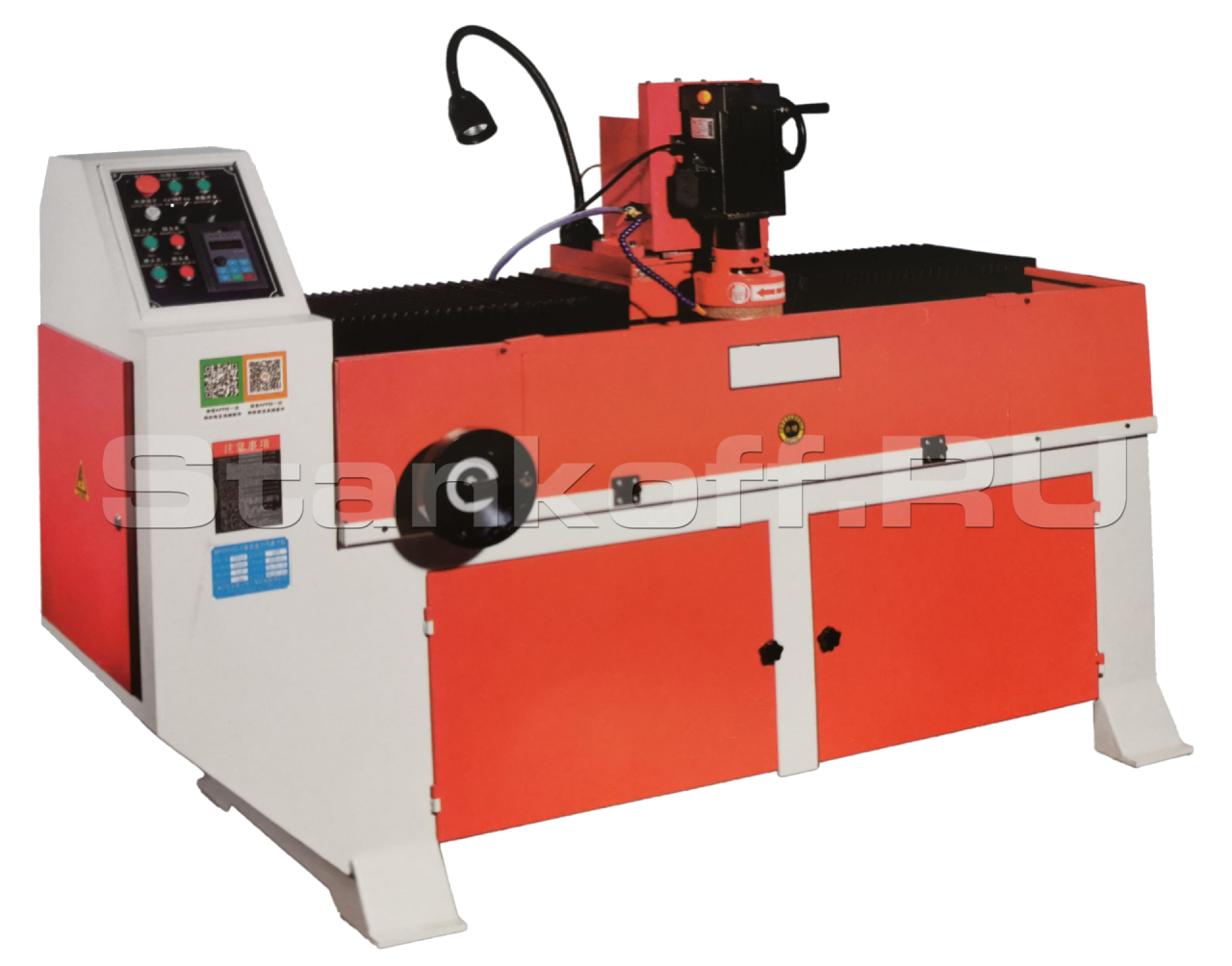

Литая станина
Литая станина
Станок изготовлен на основе литой станины. Только литая станина обеспечивает необходимую жесткость, виброустойчивость и надежность станка, что гарантирует высокую точность заточки инструмента.
Каретка с заточным узлом
Каретка с заточным узлом перемещается в автоматическом режиме за счет электропривода. В станке используются направляющие HIWIN (Тайвань). Благодаря этому обеспечивается точность перемещения и плавность хода заточного узла в процессе заточки.
Централизованная система смазки
Централизованная система смазки узлов. Позволяют в кратчайшее время подать смазку на все направляющие. Смазка рабочего стола с помощью отдельного насоса.
