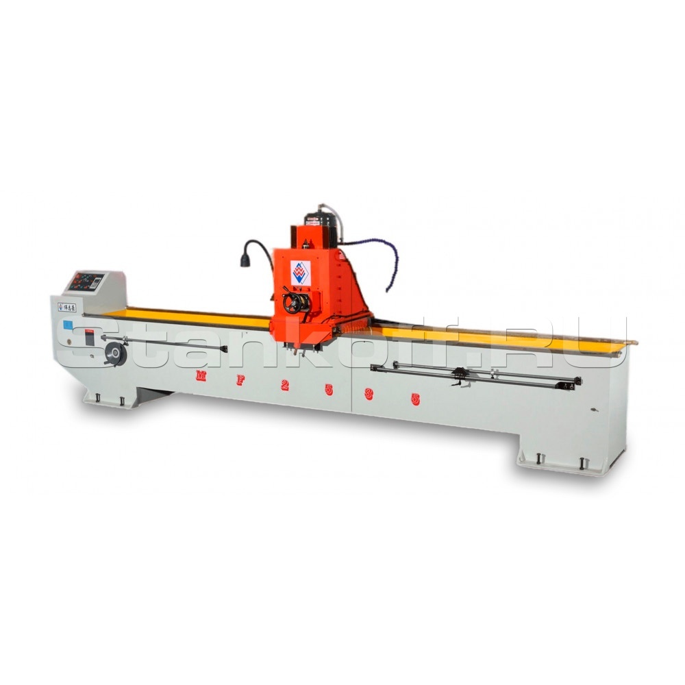

Заточной станок с магнитной плитой PK-2530C разработан специально для заточки прямых ножей по задней кромке. Процесс заточки осуществляется автоматически с подачей охлаждающей жидкости (СОЖ).
Оборудование рекомендуется для мебельных и деревообрабатывающих предприятий, использующих рейсмусовые, фуговальные и четырехсторонние станки.
Тип затачиваемого инструмента
Конструктивные особенности
Литая станина
Станок сконструирован на базе прочной литой станины, обеспечивающей максимальную жёсткость и устойчивость к вибрациям. Такое конструктивное решение гарантирует высокую надёжность оборудования и точность заточки инструмента на протяжении всего срока эксплуатации.
Каретка с заточным узлом
Перемещение каретки с заточным узлом осуществляется автоматически с помощью надёжного электропривода. В конструкции станка применяются высокоточные направляющие HIWIN (Тайвань), что обеспечивает плавный ход и стабильную точность перемещений во время всего процесса заточки.
Централизованная система смазки
Система централизованной смазки обеспечивает быструю и равномерную подачу смазочного материала ко всем направляющим. Смазка рабочего стола осуществляется отдельно — с помощью индивидуального насоса, что повышает надёжность и эффективность работы станка.
Электромагнитная плита
Выполнена из высококачественной стали , что позволяет фиксировать плоские ножи HSS и DS стали.
Пульт управления
На станке установлен пульт управления, который обеспечивает удобство эксплуатации.
