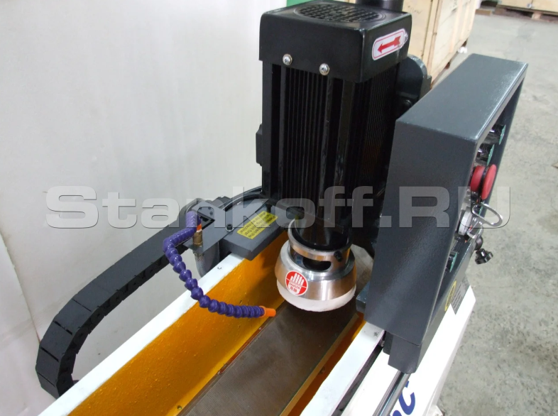

Станок специально спроектирован для заточки прямых ножей как по плоскости так и по задней кромке. Заточка производится с использованием СОЖ в автоматическом или ручном режиме.
Отличительные особенности:
  • Магнитный стол с постоянным магнитом с наклоном до 90 градусов
  • Охлаждение СОЖ
  • Автоматический режим обработки
