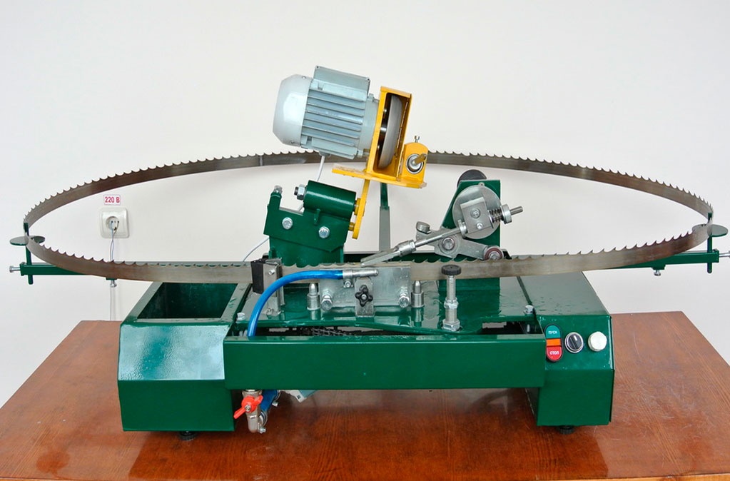

Заточные станки для ленточных пил предназначены для автоматической заточки узких (шириной 30-60мм) ленточных пил используемых на ленточных пилорамах.

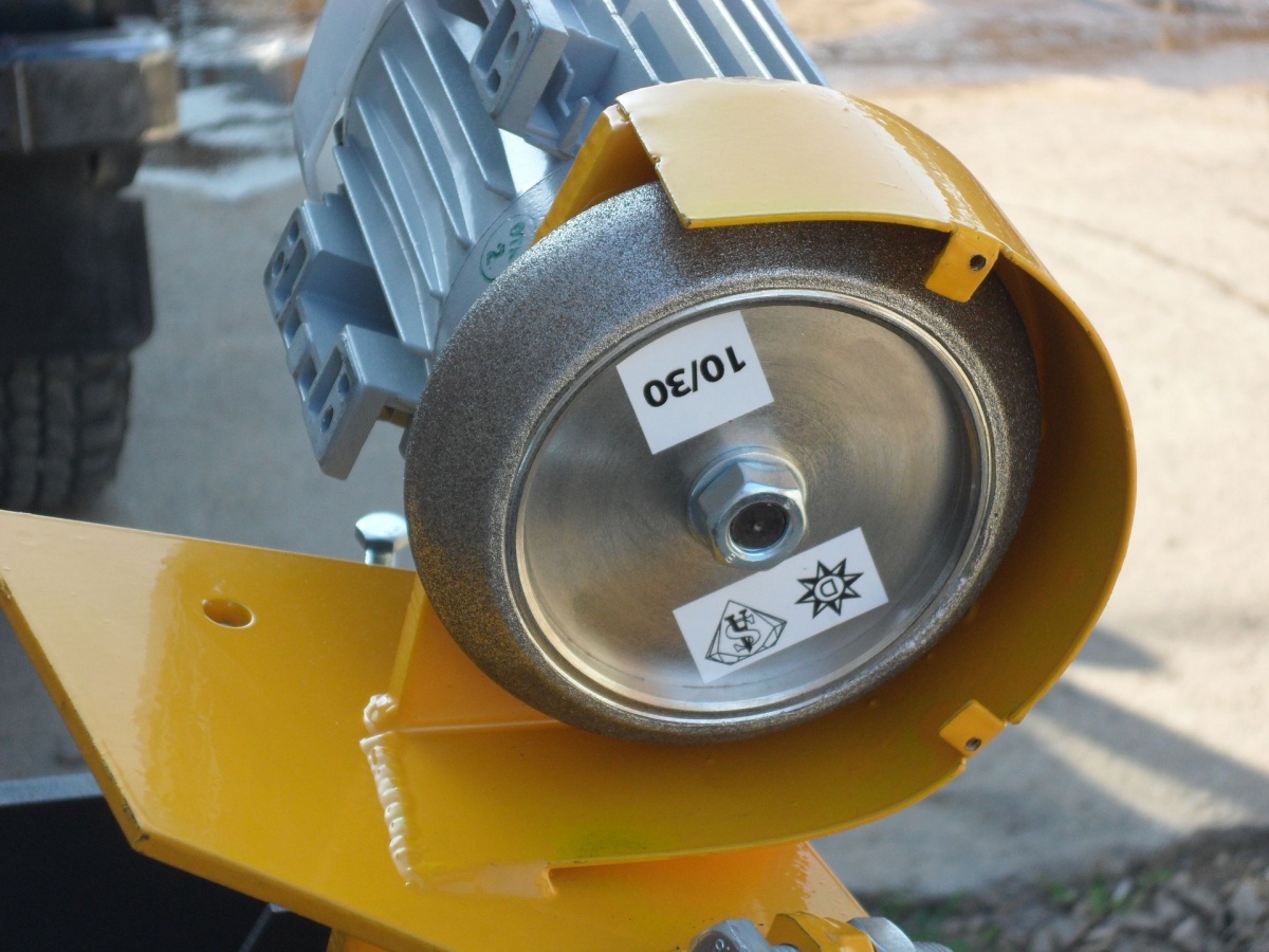

Применяемые в станке эльборовые диски позволяют за один проход полностью протачивать пилу (если профиль зуба соответствует профилю заточного диска) создавая абсолютно одинаковый профиль с необходимыми передним и задним углами каждого зуба на всей длине пилы без прижогов и микронеровностей.
Если профиль зуба пилы не соответствует профилю заточного диска то сначала, за 2-5 проходов, формируются профили зубьев, углубляясь за один проход не более чем на 0.1мм. Дальнейшие заточки идут в обычном порядке.

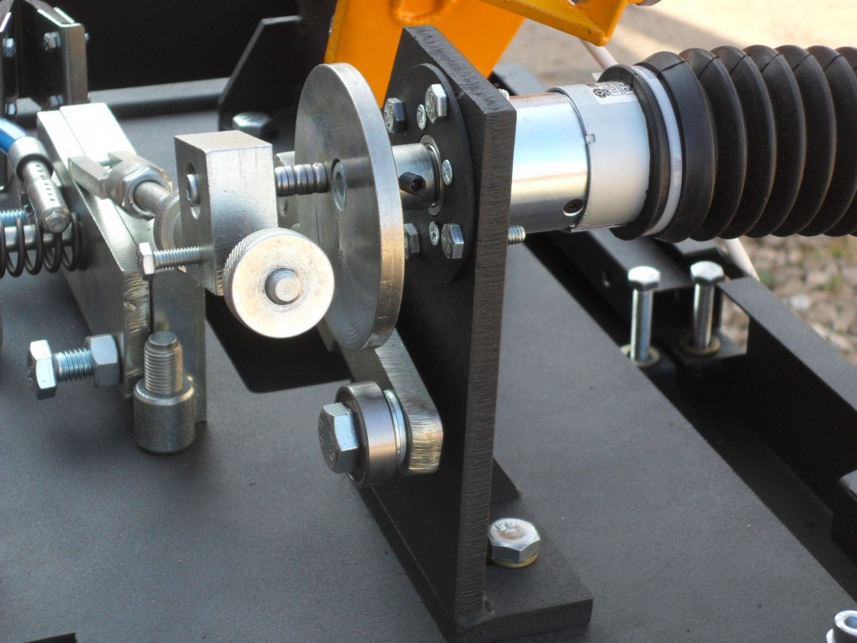

Устройство станка

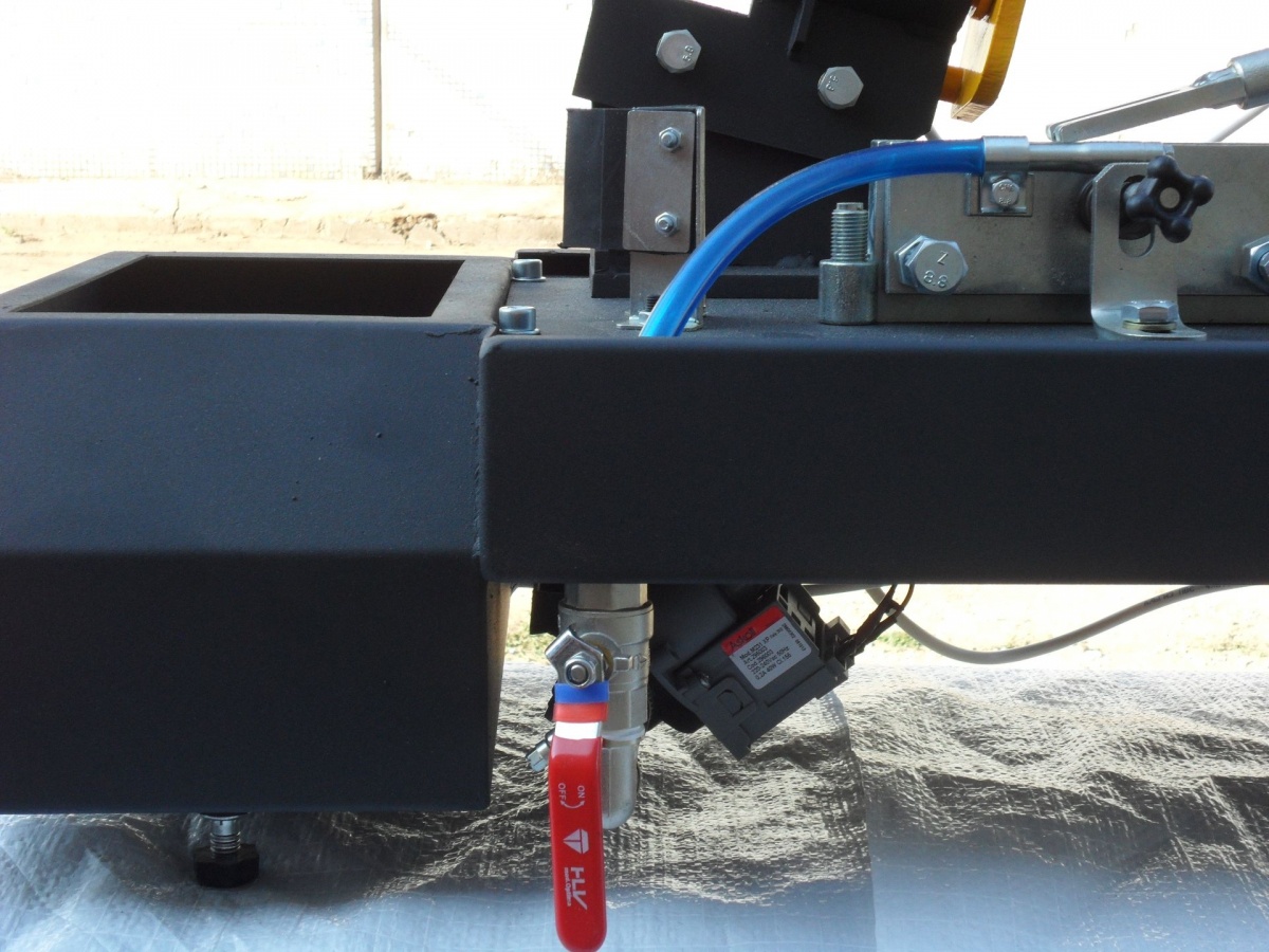

  1. Кран регулировки подачи СОЖ
  2. Емкость для СОЖ
  3. Шланг подачи СОЖ с форсункой
  4. Винт регулировки угла наклона круга
  5. Двигатель заточного диска.
  6. Кожух
  7. Заточной круг

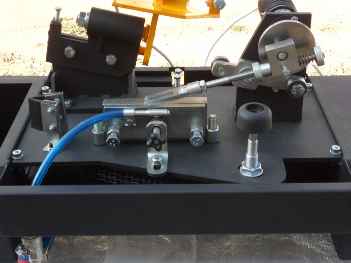

  8. Винт регулировки глубины
  9. Толкатель пилы
  10. Двигатель подачи
  11. Копир
  12. Винт регулировки подачи
  13. Коромысло
  14. Винт регулировки высоты пилы

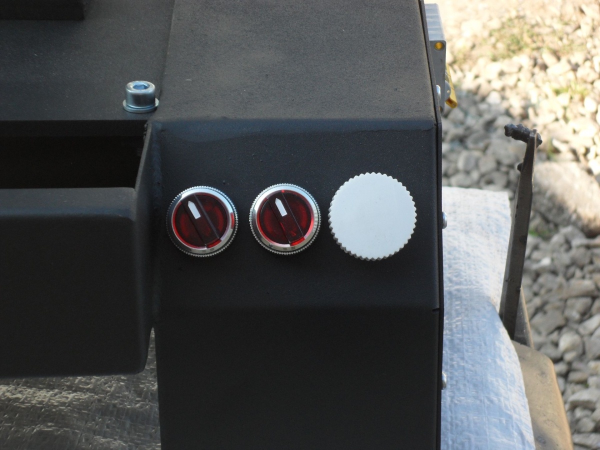

  15. Кнопка включения двигателя заточного круга и насоса.
  16. Кнопка выключения двигателя заточного круга и насоса
  17. Регулятор скорости движения толкателя ленты.
  18. Кнопка включения подачи
  19. Прижимные пластины
  20. Насос
