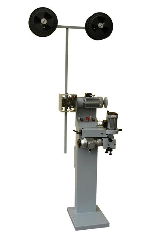

Заточной станок для ленточных пил Wood-Mizer. Экономичная версия с автоматическим рабочим циклом. Есть возможность затачивать и ленточные и дисковые пилы, устройство разводки только для ленточных пил. Есть возможность выбора типа заточки: только фронтальная сторона зуба или и фронтальная и задняя. Независимая регулировка шага зуба и комбинированная регулировка рабочей глубины и скорости входа/выхода. Станок расположен по вертикали и ему требуется мало места. В комплект поставки входит суппорт с роликами для того, чтобы крепить на них пилу.
