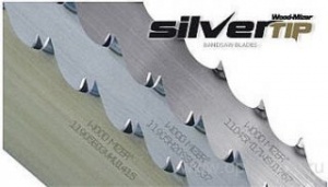

Ленточные пилы SilverTip изготавливаются из стандартной стали с одним вариантом профиля зуба - 10/30, который подходит для пиления как твердых, так и мягких пород древесины. Каждый зуб этой пилы упрочняется с помощью электромагнитной индукции. Недорогие пилы SilverTip разрабатывались для распила бруса (чистой древесины, без коры). Однако практика применения пил SilverTip показала, что эти пилы делают качественный распил и бревен при хорошем соотношении цена пилы / кубометр распиленной древесины.
Стандартная длина пилы Wood-Mizer для ленточных пилорам LT15, LT20, LT40, HR – 401 см (180 зубьев), для станков LT70, WM3000 – 467 см (210 зубьев).
Пилы стандартных размеров поступают к клиентам полностью готовыми к работе: сваренными в кольцо, заточенными и разведенными. Каждая пила снабжена выгравированным серийным номером, который позволяет Wood-Mizer отслеживать качество.
Wood-Mizer изготавливает также ленточные пилы любой длины для работы на станках других производителей. Пилы нестандартного размера изготавливают в представительствах компании под заказ.
