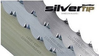

Серия ленточных пил SilverTip
Стандартные пилы серии SilverTip от американского производителя Wood-Mizer изготавливаются в лучших традициях. Возможность обработки не только мягкой, но и твердой древесины пилой стандартных размеров – это именно то, что нужно большинству деревообрабатывающих фабрик и лесорубам. Основная причина такой высокой популярности этой серии – это, конечно же, ее привлекательная цена. Несмотря на то что ценовая политика приемлема для многих людей, качество остается на должном уровне. Между прочим, ленточная пила купить которую норовят многие, изготовлена из высококачественного металла.
Особенности серии SilveTip
Не стоит думать о том, что без особого напыления ленточная пила может потерять свою продуктивность. Металлическая ленточная пила производится в давних традициях с применением новейших технологий. Зубья, изготовленные благодаря электромагнитной индукции, изначально рассчитывались на работу с сучьями или древесными породами без коры. Тем не менее практика показала, что многие лесозаготовительные компании, просчитав, насколько выгодным является использование серии пил SilverTip, принялись за применение их во всех сферах своей деятельности. Стоит заметить, что распил бревен, даже твердых пород, выгоден, ведь соотношение цена/кубометр довольно привлекательное.
Размеры и профиль серии
Несмотря на высокую популярность, компания занимается изготовлением всего одного профиля серии SilverTip. Стандартный и подходящий многим профиль 10/30 выпускается на конвейерном производстве в трех размерах:
Технические параметры ленточных пил Wood-Mizer серии SilverTip
| Код пилы | Профиль | Толщина х ширина, мм |
| B275IH741030 | 10/30 | 1,07 x 32 |
| B2735IH741030 | 10/30 | 1,07 x 35 |
| B376IH741030 | 10/30 | 1,14 x 38 |
Популярности приобрело использование этой ленточной пилы на пилорамах LT 10—40 и, конечно же, на станках LT70. Стандартное количество зубьев может варьироваться, все зависит от длины ленты. Для нестандартных размеров компания Wood-Mizer предлагает заказывать ленточную пилу SilverTip с указанием необходимых размеров, чтобы применение стало возможным на любом аппарате.
Особенности серии SilverTip
Несмотря на высокую популярность, компания занимается изготовлением всего одного профиля серии SilverTip. Стандартный и подходящий многим профиль 10/30 выпускается на конвейерном производстве в трех размерах.
| Ширина пилы, мм | 38 |
| Толщина пилы, мм | 1.14 |
| Шаг зубьев, мм | 22.22 |
| Подготовка зуба | ROH |
| Тип стали | Углеродистая |
