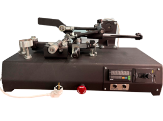

Разводной станок предназначен для очень быстрой разводки зубьев ленточных пил. Разводка зубьев происходит после ручного нажатия рычага на себя. Осуществляя противоположное движение, мы переставляем пилу на очередные зубья.
В зависимости от вида пилы мы устанавливаем способ и величину разводки, например, в пилах типа W-M с удлиненной пазухой мы раздвигаем два зуба, а третий обходим, оставляя прямым. В этом цикле одновременно разводятся два зуба, а лента переставляется на очередные три.
Разводной станок можно установить на столе или на специальном постаменте.
Разводной станок имеет три трубные опоры, которых достаточно, чтобы установить пилу длиной до 5 м и шириной 50 мм.
Пилы с более крупными параметрами следует устанавливать на отдельных опорах с направляющими роликами.
Строение разводного станка RWN
  1. РЫЧАГ
  2. Тяга
  3. Ползун
  4. Передний упор
  5. Задний упор
  6. Направляющая
  7. Толкатель
  8. Наконечник толкателя
  9. Корпус кулачка
  10. Кулачок
  11. Прижим
  12. Стойка прижима
  13. Возвратная пружина
  14. Стойка возвратной пружины
  15. Подшипник прижима
  16. Направляющая пилы
  17. Винт регулировки  высоты развода
  18. Винт опорный
  19. Щека неподвижная
  20. Винт крепления неподвижной губки
  21. Корпус пуансона
  22. Пуансон
  23. Нониус
  24. Винт толкателя
  25. Винт крепления корпуса толкателя
  26. Основание станка
  27. Подвижная плита
  28. Винт крепления плиты
  29. Регулировочные винты
  30. Подвижная щека
  31. Губка подвижной щеки
  32. Стойка подвижной щеки
  33. Винт стопорный толкателя
  34. Кронштейны пилы
