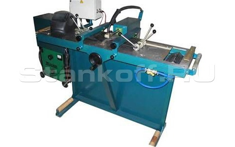

Станок для сварки ленточных пил ССПЛ-150
Рекомендуем предложения
Предназначен для электродуговой сварки пил ленточных и последующей термообработки сварного шва. Включает в себя полуавтомат сварочный ПДГ-252 УХЛ-2 и сварочный стол для фиксации пильного полотна, точной стыковки краев ленты при сварки, приспособление крепления горелки и ее перемещение в процессе сварки, также устройства термообработки (отпуска) сварного шва и пульта управления. Сварка производится в среде защитного газа (Ar+CO2), термообработка (отпуск) сварного шва – без перемещения пильной ленты после сварки.
Может комплектоваться дополнительно ножницами гильотинного типа, улиткой для разматывания бухт пильной ленты, лотка укладки ленты с мерной линейкой и портативного устройства для зачистки сварного шва. Сварочный стол комплектуется приспособлением для отпуска сварного шва, как токового типа, так и газовой рампой.
| Толщина свариваемых ленточных пил, мм | 0,8 - 1,5 |
| Ширина свариваемых ленточных пил, мм | до 160 |
| Мощность блока термообработки, кВт | 1,6 |
| Напряжение питающей сети, В | 380 (+5%-10%) |
| Диапазон регулирования сварочного тока, А | 20-250 |
| Вместимость катушки для сварочной проволоки, кг | до 15 |
| Диаметр сварочной проволоки, мм | 0,8 - 1,2 |
| Потребляемая мощность сварочного полуавтомата, не более, кВт | 10 |
| Габариты, мм | 2400х600х1700 |
| Масса, кг | 280 |
